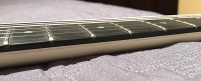

El caso es que me acabo de comprar una Gibson Explorer A.W. de segunda mano,
Lo cierto es que acabo de ver que en la unión del diapasón (Ébano) con el mastil (Caoba), hay una grietecilla en el barniz que empieza en torno al traste 1 y acaba en el 9 aprox (Adjunto Foto) por el lado de abajo únicamente.
Era para preguntaros si esto es algo normal en una guitarra con 10 años (intuyo que si), ¿ Puede deberse a que el Ébano es muy rígido ?

¿Es solo el barniz?
¿Notas al presionar el mastil si la grieta se cierra o se abre más?

#2 Por más que aprieto la grieta permanece inmovil, no noto ningún movimiento

Las grietas en los lacados son relativamente comunes en zonas donde se produce la unión de dos piezas, la tuya es cierto que es larga.
Si no ves que se abra la grieta al presionar o al accionar el alma, es un tema solo del acabado y no tiene más implicación que la estética. Si se moviera la cosa cambia, significaría que el diapasón y el mastil se están separando.

No aprecio bien la grieta en la foto, pero parece el típico craquelado de nitro.
La nitro blanca, al menos en Gibson, se rompe con facilidad, especialmente en zonas de uniones o cambios de material, como el diapasón, binding...

He visto otras Gibson con este acabado y con otros con Ébano, es algo común parece ser.
