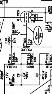

#1 compi si te fijas en el esquema, que es lo primero antes de opinar, te das cuenta que solo hay dos posibilidades, o el potenciómetro está malo y la patilla 2 no llega completamente a la 1 (masa) y cortocircuitas la entrada del segundo triodo o la conexión de esta a masa es deficiente.
Mide con el polimetro entre la patilla 1 y cualquier negativo, te tiene que dar conductividad absoluta.
Repasa las soldaduras y aporta estaño nuevo.

📄 Fender-65-Twin-Reverb-Reissue-Schematic.pdf
