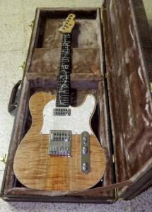

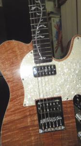

Pues sí, he acabado la TV-Caster....
Eso es básicamente una Telecaster con pastillas TV-Jones Classic en mástil y puente...
Hoy sólo pongo alguna foto de la construcción, a ver si mañana pongo el "parato" terminado... sólo por añadir algo de intriga...ja,ja.... :D

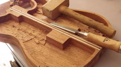

...maza y formón...

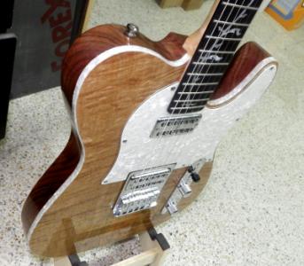

...spalted maple para la tapa.

Te quedó espectacular muchas felicidades, esperamos detalles de la construcción, como tu dices causas intriga. :psst:
jmvalios
por el 04/02/2014

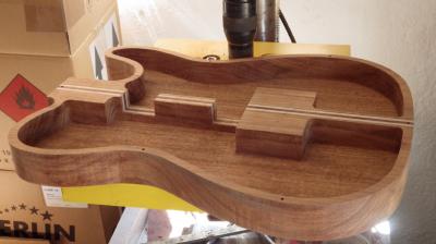

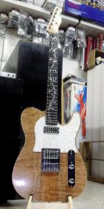

El cuerpo es de boire, con la tapa en spalted maple y flameado además...

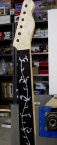

El mástil hecho en birdseye maple y diapasón de ébano.

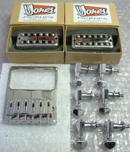

Pastillas y puente son originales TV- Jones, monta las Classic. Electronica muy simple pero con condensador de papel.
Clavijas Gotoh, la cejilla Tusq, y trastes Dunlop medium.
La escala es de 647mm.
Ejemplos de sonido no tengo ahora, pero por youtube podeis buscar "telecaster TV Jones" para haceros una idea.

Por fin. mi TV-Caster tiene estuche....ya era hora.
Lo poco que la he enseñado por ahí, ha gustado mucho, es una guitarra que enamora. (...conste que sólo escribo lo que me dicen los que han tenido el placer de verla y oirla...) :D

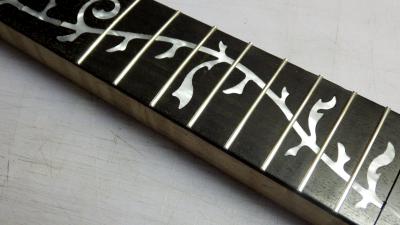

¿los inlays de que están hechos?
jmvalios
por el 03/04/2014

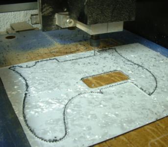

Es madreperla sintetica, de gran dureza. Necesitaba mas de 2mm. de grueso, ya que el radio del mástil es de 9" y la madreperla de 1,5mm. desaparecía en los bordes del diapasón.
