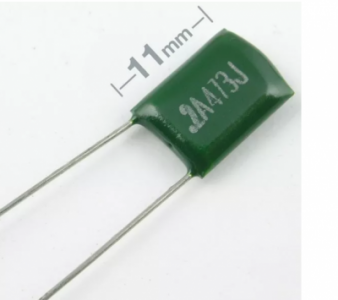

Compre una Epiphone Sheraton Korea del 2006 aprox. lo primero que me vino a la cabeza fue cambiar el microfono y el circuito.
Compre un Seymour Duncan Classic 59, Pot. Gotoh, 4 de 500 K (B) y condensador .047 generico, llave Dimarzio larga, Jack Switchcraft
y algunos detalles mas del hardwhare, cejilla de hueso, puente Gotoh etc. etc.
Cuando la fui a probar al luthier, note que, "CERRANDO EL TONO PARA BUSCAR SONIDO JAZZ, LOS GRAVES SE PERDIAN Y
CAIA MUCHISIMO EL VOLUMEN"
Ahora estoy por cambiar los pot. "Para el tono 500k (A) en lugar de B y capacitor de .047 x 100 V comun". Espero que esta vez de resultados. "QUISIERA SABER LA EXPERIENCIA DE OTROS QUE HAYAN INTENTADO MEJORAR UNA GUITARRA DE GAMA MEDIA COMO LA MIA
PARA LOGRAR SONIDO JAZZ EN UNA EPIPHONE SHERATON O SIMILAR".
QUE CONDENSADOR Y VALOR LES GUSTO MAS PARA EL TONO Y QUE POTENCIOMETROS USARON ???

Ese circuito lo normal es que lleve unos potes de 500k y un condensador de 0,047, poco misterio la verdad. El cambio de esos componentes o del switch y jack poco lo vas a notar en el sonido final la verdad. No merece mucho la pena meterse en recablear esas cosas en una guitarra de semi caja, es que es un trabajazo cambiar componentes y lleva más tiempo y esfuerzo que en una guitarra sólida.

de tono B por uno A y un capacitor .047 x 100...la verdad, es un misterio que con todas las mejoras que
