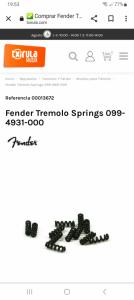

Hola a todos. Disculpadme antes de nada porque soy nuevo y aunque llevo unos meses curioseando, no he aportado mucho hasta el momento.
Mi duda es la siguiente. Tengo una Strato mejicana Jimi Hendrix que suena y se toca fenomenal pero tiene el clásico problema de trémolo giratorio que de normal está muy "suelto" y que no puede darse una vuelta más porque se forzaría el mecanismo.
He probado unos muelles para poner pero no son adecuados para el modelo y no quiero forzarlo.
Mi pregunta es si hay alguna solución con algún dispositivo fácilmente instalable o si toca ir al luthier a que me instale un Vegatrem o un puente Fender de los que ajustan el trémolo de otro modo.
Un saludo y gracias por la ayuda.
Prueba con los muelles adecuados. Un pack de 10 muelles Fender son unos pocos euros.
Solución elegida por el creador del hilo (niglep)
Flojo de pantalon
Compra los muellecitos originales hombre, 7 euritos de nada.

Muchas gracias a todos por vuestras sugerencias. He comprado los muelles originales y ya os contaré.

Tengo los muellecitos y el problema es que en mis guitarras no tiene efecto (Blade R2, Fernandes strat, Fender Stratocaster Standard Mx 40 aniversario), ya que el agujero para la palanca es probablemente más profundo que las originales y no llega a hacer presión sobre la palanca para fijarla. En estos casos he leído que hay que insertar también una bolita de acero, pero no sé dónde encontrarlas.
El hecho es que, al final, con el teflón se soluciona todo y realmente tampoco merece la pena comerse más el coco.
Flojo de pantalon
#8 En las otras marcas no se pero en fender es raro que no te valga, he tenido un montón de stratocaster de diferentes series y en todas ha ido perfectamente, quiero decir que al ponerlo cumplía su función a la perfección ya que en realidad no lo uso, nunca me ha molestado el movimiento de la palanca.
Noise
por el 07/09/2023 11 anuncios en Mercasonic
El teflón es un remedio casero que para salir del paso va de lujo, aunque no es la solución definitiva, antes o después tendrás el mismo problema, aunque el remedio es fácil, mas teflón.
Por cierto, el Gaflon® es una cinta de estanqueidad de diferente grosor y densidad que va mejor todavía.
Pero la solución ideal es el uso de los muelles, ademas como ya se ha indicado es un remedio barato, mas barato que el teflón o el gaflon e infinitamente mas profesional, donde va a parar.
Para guitarras con mayor profundidad en el hueco de la palanca, también son útiles, incluso sin la bola de acero, usando dos muelles, siendo habitual tener que partir uno por la mitad.
