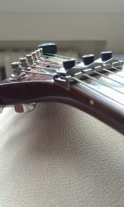

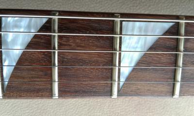

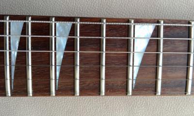

En primer lugar, gracias a todos por vuestra ayuda. Voy a poner fotos para que podáis ver cómo está el tema.
Como información adicional os diré que la guitarra es una Jackson Soloist SL3 japonesa de 2001. No es una guitarra top, pero tampoco es ni mucho menos una porquería. Si es un defecto de construcción, es para enfadarse un poco, la verdad. Es Neck-Throught, así que si fuese problema de mástil, mal asunto.
Bueno, lo dicho, ahí van las fotos:
classic50s
por el 24/05/2018

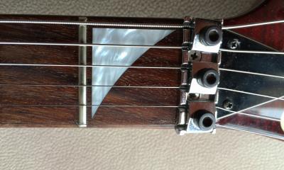

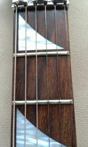

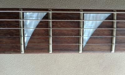

Subo otras fotos cogidas más de frente.
La última es de la parte baja del diapasón, y se ve que ahí hay más margen, pero arriba..... Ufff.
La cuerda cae en vertical sobre el comienzo del chaflán del traste.
La cejuela me parece centrada, y las cuerdas van por el surco (primera foto) y no me parece que haa mucho margen para desplazarse o juntarlas. En todo caso sería una pena porque la distancia entre cuerda me parece la ideal. Pero si no hay otra solución habrá que cambiar la cejuela ????

#6 Gracias, probaré ésto que dices, antes de nada.

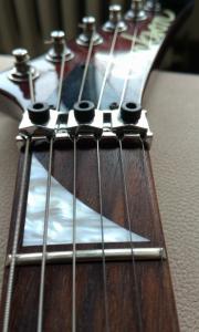

iose

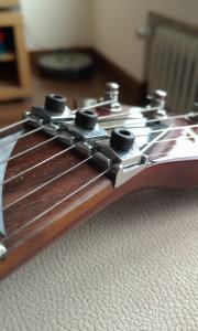

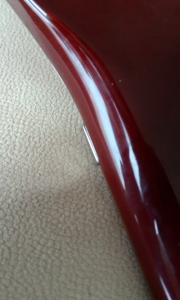

por el 24/05/2018
creo ver que la cejuela sobresale algo del diapasón en la primera cuerda. Si es así, ahí está el problema: cejilla demasiado larga para ese ancho de diapasón
classic50s
por el 24/05/2018
#10 Ostras!
Quieres decir que no es la cejuela original?
Puede ser que su anterior dueño de la haya cambiado por una ligeramente más grande?
Compré la guitarra de segunda mano hace un par de meses!
Pues ahora que lo dices, he mirado con atención y parece que está desplazada. Sobresale 2 décimas de milímetro hacia abajo, y le falta como una décima por arriba.
Voy a poner fotos de ésa zona.
Luis Díez
por el 24/05/2018
Pon alguna foto del puente
