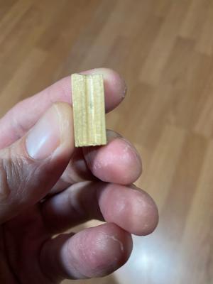

Yo con el tiempo he perfeccionado una técnica para nivelar un traste individual, con un molde que me hice de un bloque pequeño de madera y lijando poco a poco. Me ha salvado incontables veces de tener que nivelar todo el mástil.
Incluso en guitarras nuevas, si tienen sólo 4-5 zonas desniveladas, lo hago así. Además al ser un bloque con la forma del traste, queda coronado automáticamente.
Yo haría algo así, rebajar sólo ese traste! Suerte!

#8 Muy interesante. ¿Podrías poner una foto del artilugio? ;)

Adjunto una foto de uno de los bloques que uso. Tened en cuenta que lo suyo sería tener uno para cada tipo de traste, y fabricarlos a partir del propio traste. Pero yo uso uno para casi todo. Me da igual que no sea exactamente igual, lo que quiero es nivelar y que quede redondeado al mismo tiempo.
Cojo este bloque de la foto, le pego una lija fina (grano 600 para arriba) y voy lijando y comprobando poco a poco, marcando las zonas altas del traste.
Os aseguro que he dejado las guitarras con 4-5 trastes altos perfectas! y lo he hecho en prácticamente todas las que tengo (más de 10)
