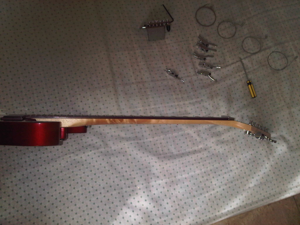

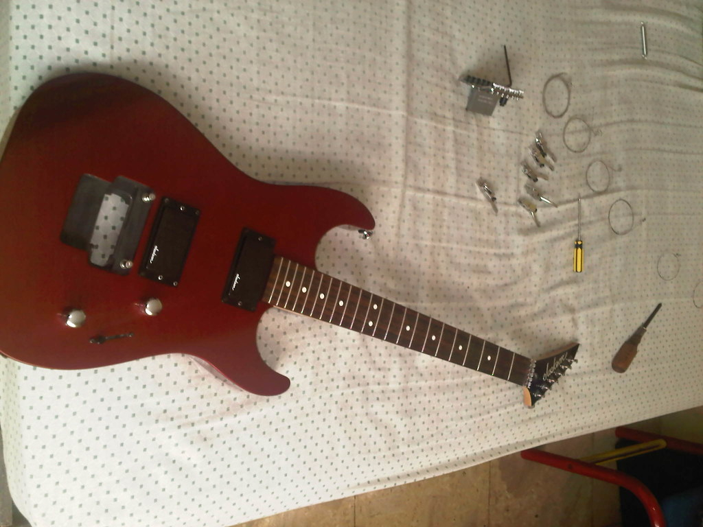

Hola gente, es mi primer tema y mas que nada es una consulta en la que espero me puedan echar una mano.
Tengo una guitarra jackson dinky con puente flotante floyd rose y pastillas tipo EMG. Pero tiene un problema, la 6ta cuerda esta trasteando en el 1er,2do y 3er traste incluso el 7mo y el 9no.
Apesar de mis intentos de modificar la altura del puente para evitar esto, ha sido en vano, pues no encuentro una solucion.
Motivado a darle mantenimiento a esta guitarra para limpiarle las piezas oxidadas y calibrarle el puente, y por ultimo quintearlo, decidi arreglar el problema del trasteo, no sin antes consultar a ustedes que tienen mas experiencia, yo solo tengo 2 años de experiencia.
¿creen que el alma debe ser ajustada o tiene algo mal?
de igual forma les pido sus opiniones y soluciones sobre como desaparecer este problema.
ginard
por el 09/06/2011
Si el trasteo no es muy grande levantanto un poco los pivotes (por decir algo mas comun seria donde apoya el puente) por el lado donde se producen los trasteos sera suficiente.
Si con eso no basta vuelve a la posicion original y ajusta el alma.
