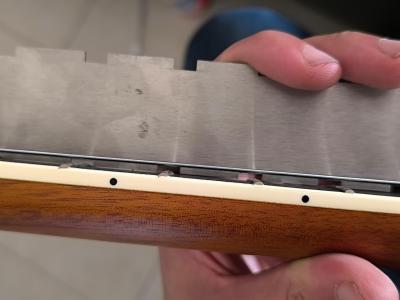

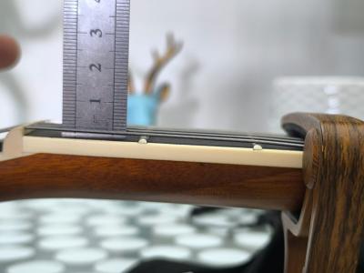

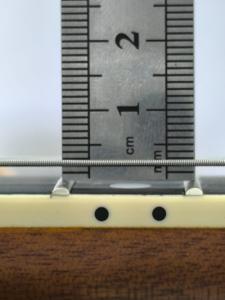

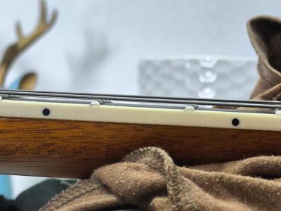

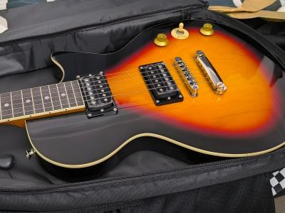

Hace casi una semana recibí esta Donner DLP 124S, se siente y se toca a la perfeccion, es la guitarra mas comoda que he tocado a excepcion de un detalle bastante molesto, la 6ta. cuerda trastea desde el traste 2 hasta aprox. el traste 11, la cuerda suena apagada y cerdea, a la hora de grabar o de usar con audifonos es bastante molesto, quisiera creer que es porque viene con cuerdas de calibre 9, aqui les adjunto todas las medidas que he podido tomar, tengo todas las herramientas para ajustarla pero no quisiera meter mano sin saber siquiera que hacer (Había comprado todas las herramientas por si en algún momento me surgía algún error como este y poder aprender a solucionarlo.

Hola, realmente la cuerda cerdea? es decir, entre el traste 2 y 11 conforme vas pisando, notas que la cuerda roza el siguiente traste? Yo tal como mandas las fotos, veo demasiada altura de cuerda como para que cerdee, creo que es una vibración lo que escuchas, algún tornillo de las pastillas o similar, y lo digo por experiencia, me he vuelto loco con algún "trasteo" que finalmente era una vibración en el puente.
