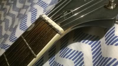

Nada. que me he hecho un traste cero con un trozo de latón de una bisagra y una cejuela de hueso y lo quería enseñar.
la guitarra suena mucho más brillante y con más armónicos, a mi parecer. Incluso estoy pensando en ponerle un puente de ébano o de hueso para compensar...

Pura filosofía miser. Si funciona como dices es un éxito.

Es un éxito, sí.

Cojonudo compañero. Fácil y efectivo. Algo parecido tienen las Danelectros que traen la cejuelita de acero así de finita, pero ellos la cogen con un tornillo al propio diapason.

Ya, Frasco, pero no podía montarlo en el diapasón, tú lo sabes..., hubiera sido imposible de ajustar....
Ah!! Igual dices de sujetarla por detrás... En mi caso, lo vi más fácil así porqué no he tenido que ajustar tanto cómo si hiciera una cejuela, el traste cero ya te da la altura correcta y sólo tienes que hacer una cejuela que mantenga la separación entre cuerdas, sin preocuparte de la altura, ni siquiera del ancho y la altura de los surcos...
A lo fácil !! los trabajos finos, para maestros cómo tú.
