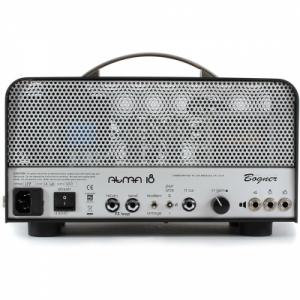

Hola a Todos : Mi nombre es Jorge, y me acabo de comprar un Atma de Bogner de 2ª mano, y tiene la corriente de 110, hasta ahora nunca tuve este problema.

#3
En una imagen de internet veo que en la parte trasera pone 117 volts - Fuse 1A S/B - 100 Wats, esto último es el consumo, seguro.

Ok, tendré esto en cuenta. El caso es que la foto pone 117, voy a esperar a que me llegue, y veré que pone, aunque supongo será exactamente igual. De todas formas me he puesto en contacto con Bogner también por si acaso, a ver que me aconsejan. Y lo bueno es que no es de mucha potencia (100 w), los transformadores son mas económicos cuanta menos potencia necesiten. Así puedo comprar uno de mejor calidad.
