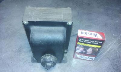

Hola a todos.
A un colega le han pasado este transformador americano extraído de una Radio Militar de los años 50
El trafo funciona y tiene un selector 220/125. Este tipo de trafo puede que tenga la magia del sonido viejuno.
A ver si algún gurú conoce la Marca y si podría servir para algún ampli de guitarras así como para un rollo musical vintage y qué posible valor puede tener.

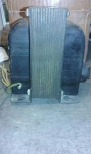

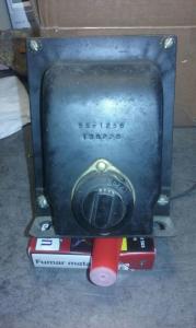

Añado fotos

Hola compañero,
Con ese formato y carcasa se fabricaron miles... a saber la marca y el origen.
Ahora bien, magia no tiene ninguna excepto como pieza de colección. Si quieres un buen transformador, compra uno nuevo.
Un saludo.
davidakosa
por el 07/02/2018
Buenas que tal?
Si fuera un trafo de salida tendría mas 'mojo' que un trafo de alimentación. Por las dimensiones no debe tener mas potencia que 100VA, pero deberias enchufarlo a 220V y ver las tensiones en los secundarios que tienes...ç
Lo mismo para hacer algo de 40W en push pull te valdria, pero deberias comprobarlo ya que tiene muchos años, en vacio o en carga...
Los trafo si no han sufrido calentamientos son componentes que duran varias decadas...el principal problem viene de que si ha sufrido sobrecalentamientos, el aislante entre espiras pierde su efecto y puedes tener un trafo inservible...
Una prueba que puedes hacer en vacio es suministrarle 220V con los secundarios abiertos, dejarle toda una noche enchufado y ver como esta de caliente por la mañana...luego identificando el devanado de filamentos enchufarle una carga...luego ademas otra carga para el devanado de alta tension..
Sobre el valor del trafo en si mismo no se puede decir sin mas datos ni procedencia...hay trafos antiguos en muchos sitios
