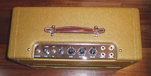

No hay que cortarla en seca... hay que cortarla en "humedo" para poder retirarlo...
La unión no va justo en la esquina... precisamente para que no ceda el tolex, va un poco mas adentro...
:saludo:
Pd.- en pisotones, en el reportaje sobre el twed deluxe se ve un mueble en el que el tolex va por piezas y no enterizo... es mas cómodo de hacer... pero supongo que necesitará un acabado impecable para que no parezca un chapuza... ya que las uniones son solapadas y "a la vista".
:saludo:
