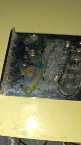

Que tal, soy nuevo en este foro y me gustaría que me puedan ayudar con este problema, tengo una guitarra Fender telecaster  la cual estaba guardada mucho tiempo y a la hora de realizar su mantenimiento encontré que la mayoría de tornillos que sujeta el puente están oxidados al extremo que ya no tienen  la cabeza del tonillo, solo se sostenía con un solo tornillo. Mi pregunta es ¿Cómo lo saco sin dañar la madera?, además la ubicación de estos tornillos esta cerca a los agujeros donde ingresan las cuerdas.

Puedes poner una foto?

este es el puente con los tonillos sobrepuestos, las cabezas están rotas

Ni idea, pero seguro que en youtube encuentras un montón de hacks para sacas tornillos sin cabeza o con la cabeza borrada.
Yo probaría un chorrete de lubricante a cada uno, colocar una goma elástica encima y presionar con el destornillador por encima a la vez que giras. Quizás así consigas sacar un poco del tornillo hasta que puedas agarrarlo con alicates. Dependerá de lo agarrado que esté.
Y si se daña un poco la madera, tampoco será para tanto. Está en una parte que va a ir tapada. Si ensanchas el agujero, podrás repararlo luego con palillos o trozos finos de madera encolados.

Lo primero de todo yo echaría sobre la zona un poco de lubricante (3 en 1 o similar) y lo dejaría actuar al menos hasta mañana a ver cómo está el panorama y como mínimo será más fácil que la rosca gire...
Luego ya hay trucos para quitar tornillos "sin cabeza" como usar poner una goma entre el destornillador y la cabeza o usar pegamento para que se pegue al destornillador e ir girando poco a poco... En Youtube encontrarás vídeos al respecto.

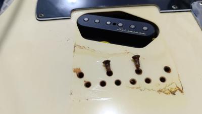

Gracias a todos por sus aportes, intentare con esta idea de lubricar y de colocar pegamento con el destornillador para extraer ese tornillo roto, esta es una imagen con los tornillos dañados.
Edurain
por el 31/10/2024
Pues se te ha quedado dentro la mitad, ahora si es un problemon gordo.
Busca un puente que no lleve los tornillos ahi.
Lo sobrepones y punto.
