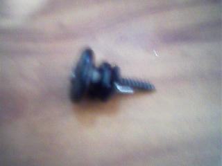

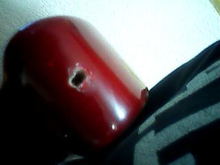

Tornillo donde va el tahali se salio! ¿Como lo pego?
Daniel Palacios
por el 04/01/2013
Hola, lo que pasa es que el tornillo donde va el tahali se salio!! :( Me gustaria que me dijeran como lo puedo pegar sin hacerle daño a la madera, ya que lo atornillo pero se "barre" en la madera y queda muy flojo, osea que por lo mismo se safa el tornillo al momento de cargarla.
Espero y me ayuden :(

solucion super sencilla. compra un tornillo mas grueso lol. si lo metes con cuidado no pasara nada.. obviamente no vayas a meter un tornillo ultra grueso, mete uno un poco mas grueso que el que traia.... ¬¬

#2 Abajo te pongo las imagenes, ¿que yo sepa es standard, y no hay mas grandes, no?

Mmmm, pasará por aquí alguien con más experiencia que yo y te podrá orientar mejor, pero antes de hacer eso pide más opiniones no vaya a ser que metas un tornillo más grande, el hueco que ha dejado el anterior no sea uniforme y acabes arrancando el segundo tornillo (más grande) haciendo un agujero aún más grande.
Probablemente la mejor opción sea rellenar el agujero y volver a atornillar con la misma medida pero tengo dudas acerca de la mejor manera de rellenarlo.
Con toda seguridad lo ideal sería un cilindro de la misma madera que tu guitarra que se adapte al hueco, lijar con cuidado y volver a atornillar pero no sé si habrá soluciones más sencillas.
Pero sea como sea, no lo pegues hombre, que es una chapuza.

Una solución muy utilizada en estos casos, es rellenar un poco el hueco con palillos. Recortados a la altura del cuerpo, por supuesto.
Si los untas en un poco de cola blanca, mejor.
Con eso puedes utilizar de nuevo el tornillo original, y el relleno de madera de los palillos hará que no se mueva. ;)

Hola amigos! Comento en este post porque una vez vi una solución bastante práctica para esto,me parece recordar que en un vídeo de nuestro amigo Frasco. La cosa es llenar el agujero de cola blanca para madera y acto seguido meter un par de palilos cortados para que rellenen un poco y el tornillo,debería aguantar bastante,espero que te ayude

Yo el tema de los palillos no me he atrevido a comentarlo porque el agujero parece bastante grande, pero vamos, aquí uno que usó la solución palillera hace años y tan feliz.

Ten en cuenta que la cola blanca hace muy buen efecto de rellenar!

El método de los palillos con cola blanca es el más usado y eficaz.

Supongo que lo de los palillos y pegamento es la solucion mas eficaz, tambien googlie mi problema y en los pocos links que encontre mencionan a los palillos.
Me han sacado de un apuro :)
