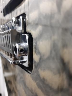

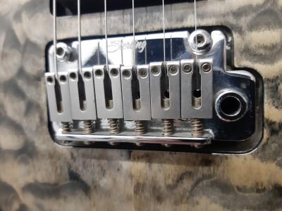

Hola, no sé si hay algún hilo que me pueda aclarar esto, si lo hay no lo he encontrado.
Mi problema esque he perdido el tornillo minúsculo que aprieta la palanca del puente de mi guitarra, la guitarra es una sterling by musicman jp100. Si alguien sabe donde poder comprar ese tornillo y como se llama se lo agradecería muchísimo, no lo encuentro en ninguna web, ni siquiera una imagen.
Adjunto unas fotos del puente.
Gracias de antemano.

En una ferreteria, te vas con la guitarra y pides un PRISIONERO ALLEN de la medida del agujero.
Seguramente un prisionero allen Din 913 de metrica 3x5mm sera la medida adecuada.

El allen no es de métrica, será medida imperial americana...será 1/8"

1/8" no son 3 mm, es un poco más...3,175 mm

No creo que sean pulgadas, mas bien metrica (Es una Sterling, no una Music Man), pero vete con la guitarra y alli mismo le pones el que proceda si es que lo tienen, porque en pulgadas no vas a encontrarlo en ninguna ferreteria en España.

Hombre, Sterling teniendo en cuenta que pertenece a Music Man, lo más lógico es que utilize el paso americano
Para salir de dudas, se puede entrar al foro de Music Man, que seguro que alguno lo sabe, y por lo que tengo entendido el payo que se encarga de Sterling es un usuario bastante activo y quizás pueda responderte

Pues las americanas llevan tornilleria en paso whitworth o imperial y las que no son americanas lo llevan en rosca de paso metrico.
Desconozco cual montan las Sterling, por eso le digo que vaya con la guitarra a la ferreteria,
