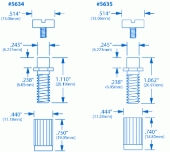

Luego está lo de poder bajar el cordal. Especialmente con los nashville, la cuerdas pueden tocar con el canto del puente. En realidad el cordal se puede mover para evitar esto, pero asumiendo que hay una mejora por poder bajarlo... Con el encordado tradicional, el cordal hace contacto con el poste en toda la superficie de apoyo de este. Si encuerdas alrededor del cordal, al tirar la cuerda desde atrás hacia arriba y hacia delante, el cordal se inclina y solo hace contacto en dos puntos. Si quieres que haga buen contacto tienes que usar unos postes como los de la imagen o calzar con arandelas.
