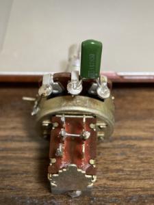

Hola a todos,
Me he comprado una Kramer , pero quiero cambiar las pastillas (HAMBUCKER y SINGLE COIL con push pull) por otras.
Luego el potenciometro, que esta algo doblado.
La duda es que...lleva una resistencia, o ese tipo de pieza electronica que no se exactamente para que sirve.
Debo ponerla en el nuevo potenciometro cambiarlo?
En el caso de poner una hambucker Seymour Parallel Axis, y una single Parallel Axis, necesitaria esa resistencia ?
Un saludo y gracias!

Eso verde es el condensador que hace que funcione el pote de tono como tal. Puedes reutilizarlo o cambiarlo. Pero para que haya tono debe haber uno de esos.

Mi Kramer no tiene pote de tono, este es el del volumen. Hace la misma funcion ?

Si está en el volumen es un Treble Bleed. Para que no cambie el tono cuando bajes el volumen. Te mantiene los agudos.

#3 SI esta en un pote de volumen entonces es un treble bleed, un añadido al volumen para que al bajar el volumen con el potenciometro la señal no pierda brilla. Hay diferentes "circuitos" que dan diferentes resultados. Es un tema bastante personal, si eres de los que tiene el volumen al 10 o al 0 no te va a afectar en nada. Si juegas mas con el volumen y no te gusta como el sonido se oscurece segun vas bajandolo puede ser tu solucion.
Si te defiendes en ingles y quieres leer un poco mas aqui explican diferencias (condensador vs condensador y resistencia en paralelo/serie) https://www.premierguitar.com/diy/mod-garage/treble-bleed-mod

Ese condensador es el típico de las guitarras japonesas de finales de los 70 principios de los 80 (Tokai los ponía en sus circuitos impresos que acompañan a las guitarras), los cambio por unos Paper In Oil cuando me llegan. Están presentes en infinidad de pedales japoneses de los 80, es un estándar.
