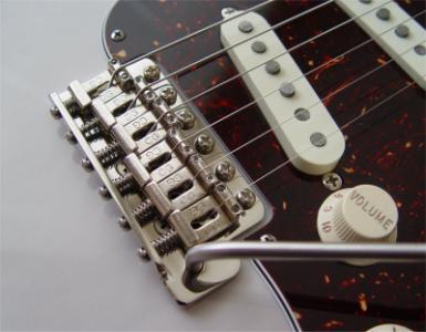

Que tipo de puente es este ?
2 respuestas 658 visitas Abierto el
stiven_
por el 07/04/2013

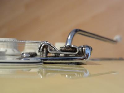

la primera imagen es igual al puente que tiene mi guitarra,mi pregunta es,se puede mover como un puente flotante? comola seunda imagen o no?
Gabriel Cutti
por el 07/04/2013
bueno ese es un tremolo, si te refieres a que si se puede mover como un floyd rose no se puede ya que son diferentes puentes.
Andrew85
por el 07/04/2013
1) Es un puente single locking tremolo.
2) No es un puente flotante
3) Se puede configurar para que funcione un poco como uno flotante pero causa muchos problemas de estabilidad en la afinación así que no vale la pena. A menos que le pongas un seguro en la cejilla, pero aún así no tendrás la función de micro afinación que trae un verdadero puente flotante.
4) Si buscas en Google puente flotante te das cuenta de cómo son los flotantes.
