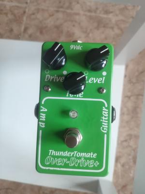

Thundertomate

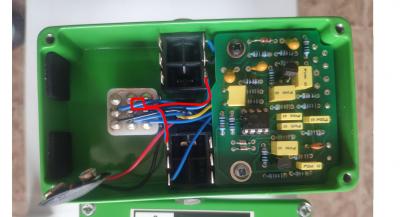

Si dices que no funciona ni en bypass, igual es una conexion del jack o el switch. Creo que los pedales de Roberto eran truebypass, asi que aunque no tuvieras pila ni alimetancion deberian sonar en bypass
El LED se enciende?
Si le quitas la tapa y le pegas unas fotos igual podemos ver algo.

Yo lo veo todo perfecto, pero claro, no tengo ni idea de electrónica

Conectodo el pedal ya sea con la pila o con el alimentador no pasa la señal de la guitarra al amplificador estando apagado y encendido se ilumina la luz pero sigue sin llegar señal al amplificador.
Lo he intentado mil veces y nada, no deja pasar el sonido de la guitarra al ampli ni pulsado ni sin pulsar

Todo se ve bien. Pero si confirmas que:
-El pedal no suena ni en bypass
-El LED se enciende
Entonces casi seguro es un problema del switch o del jack de entrada o salida. En bypass, la señal deberia seguir este camino. Puedes probar a conectar directamente los jacks con un cable saltandote el switch, a ver si asi suena.
lutop
por el 10/03/2023
Tambien podria ser un fallo de la toma de tierra de uno de los jacks.
