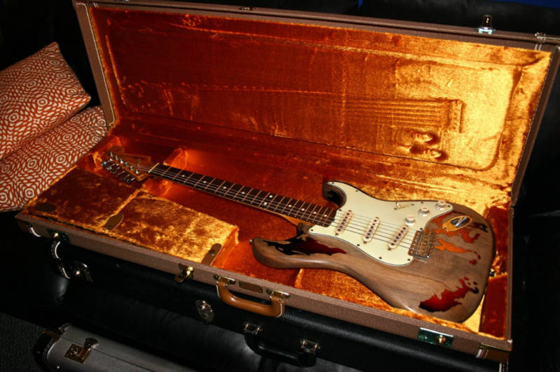

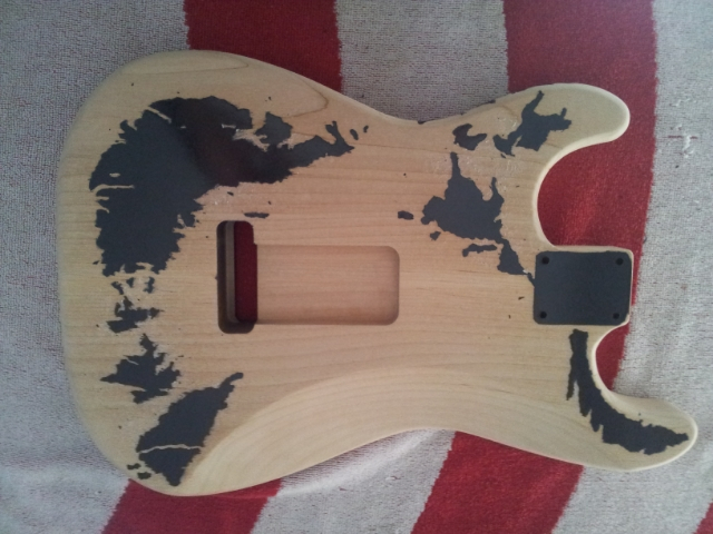

Bueno pues ya que estoy terminando con las monterey, y despues de ver este fin de semana en Murcia a Santiago Campillo con Pepe Bao en un garito y despues una jam junto a ellos :mareado: y empaparme bien de la Black One que lleva Santi, que por cierto suena del carajo!!!! ahora que él suena de verdad...... ninguno de los que tocamos alli sonaba asi.... ni con su equipo (incluida las guitarra) sonaban como él .. mae mia vaya sonido!! Bueno y Pepe Bao ya te cagas..... ademas de que tuvimos e placer que estar de parranda despues y hechar unas buenas risas :

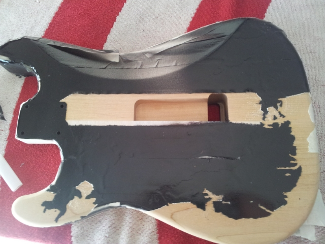

Me he decidido ha probarme con una replica de esta guitarra, ya habia leido bastante sobre ella y el lunes empezé a leer mas y buscar info sobre el enmascaramiento del cuerpo por empresas reconocidas como MJT.

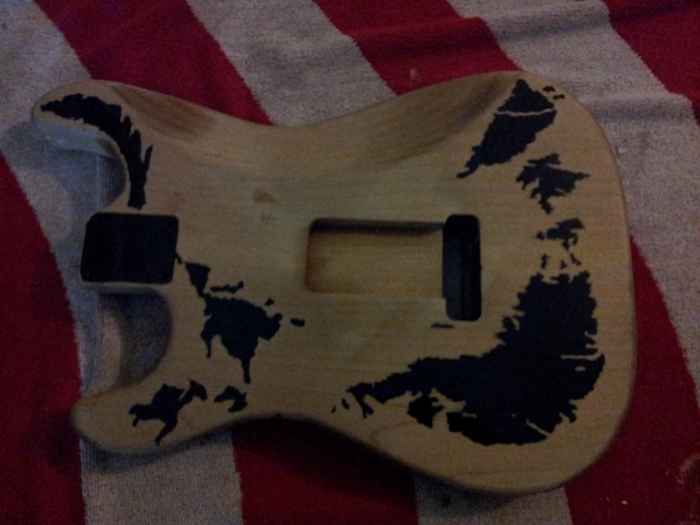

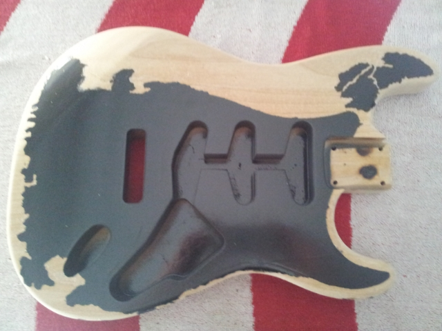

Asi que seleccioné un cuerpo de Aliso de strato con buena sonoridad y una veta agradecida y me puse manos a la obra:
he enmascarado con cinta de carrocero de la buena... nada de las de los chinos...
Y con un un lapiz voy haciendo las marcas:
Para despues con un bisturí ,alguna heramienta mas de corte sin presionar mucho voy recortando y dando forma:
Y hasta aqui tengo.... hoy aprobechando que tengo que lacar dos cuerpos de monterey, voy a darle el tapaporos para despues darle el negro y unas capas de laca transparente.
Ahora unas preguntas.......
Como haceis vosotros para oscurecer la madera y darle ese efecto de roña???
yo las veces que lo he hecho (en las trasera del mastil) he utilizado tinte de diferentes tonos muy diluidos y despues un poco de cera para darle ese tacto suave....... pero por lo que pude ver en la guitarra de Santi no tenía pinta de ser tinte....... puede ser betun de judea muy diluido????
Lo que si ví muy claro es el acabado con la cera, vamos se notaba que habian puliado a la cera todas las zonas de madera al descubierto.

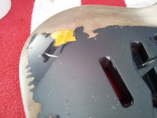

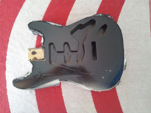

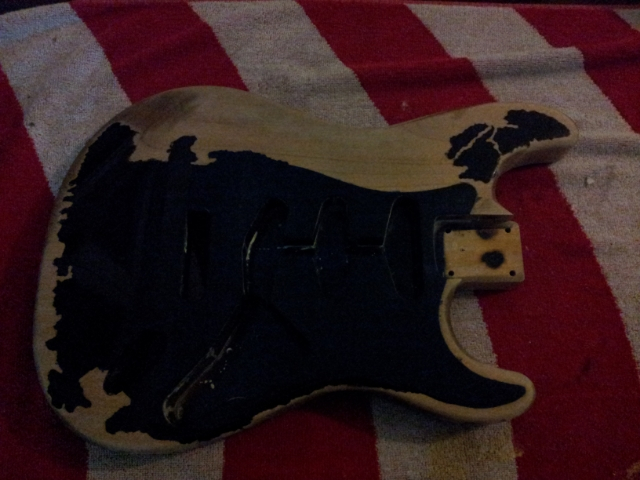

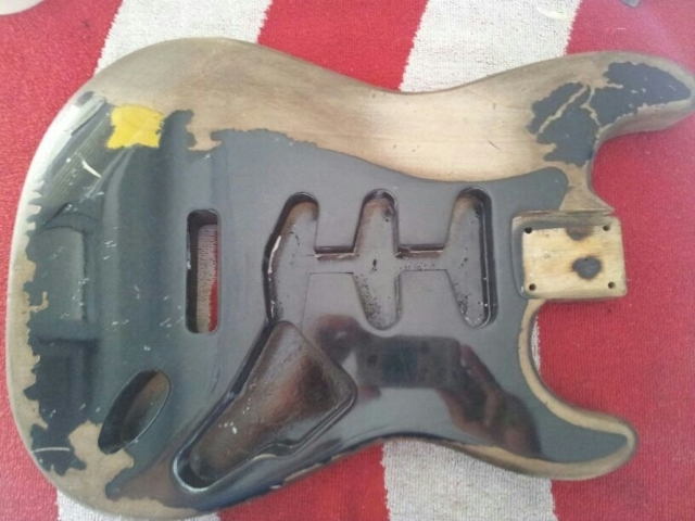

Pues sigo con mas avances, ya la tengo pintada:
y empiezo a quitarle la cinta de carrocero, con cinta de la "wena" no se cuela nada (o casi nada) de la pintura...... lo malo es que deja tambien residuo del pegamento.... muy facil de quitar y sin problema alguno:

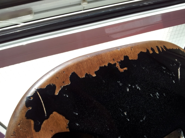

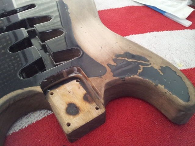

Ya que la tengo casi lista (aun me falta darle en algunas zonas unas capas de nitro ambar) empiezo con el proceso de envejecimiento ,perdón por la calidad de las fotos..... lo hice de madrugada y no tenía luz:

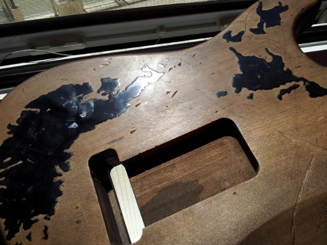

Empezé con la capa de té concentrado, despues probé en un trozo de aliso el mejunge de la lana de acero y el vinagre...... mae mia que peste!!!!! ..... y tampoco me gustaba demasiado... ademas del puto olor.......
Asi que hice una mezcla con ceniza de mis "finas yerbas" y hoy le doy unas manos a ver que tal.

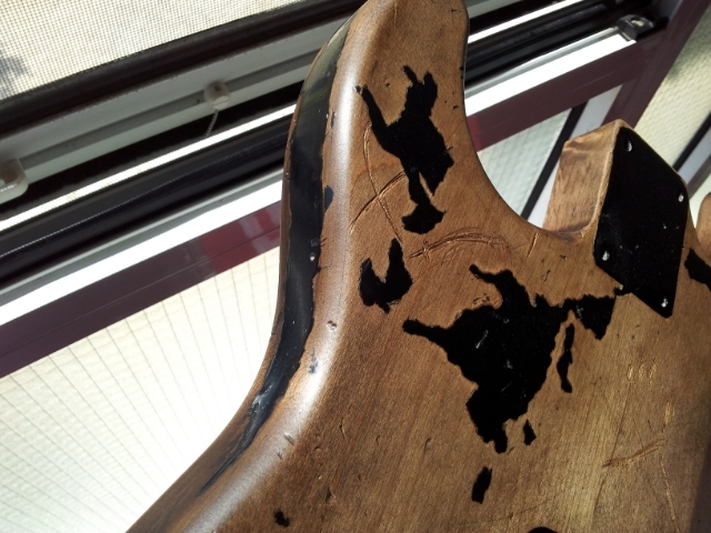

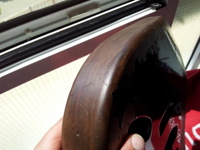

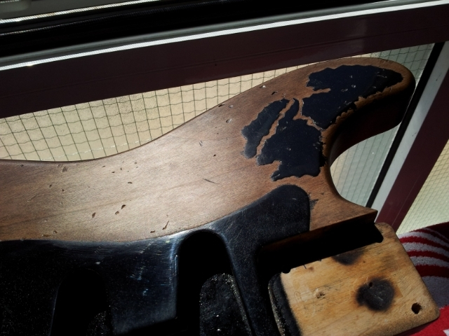

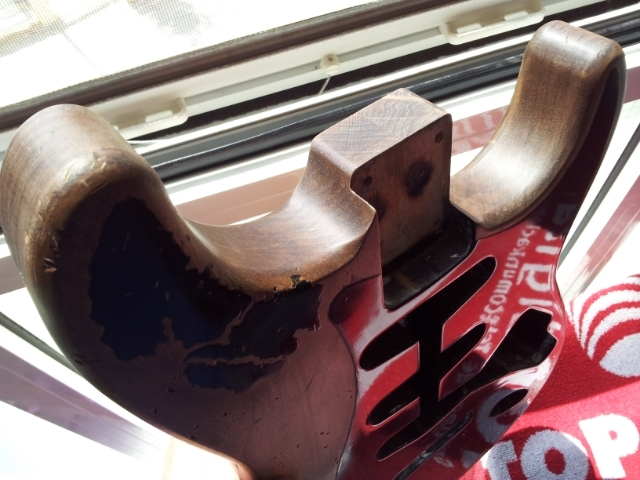

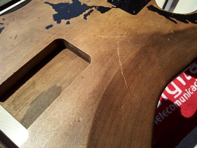

Pues ya tengo el cuerpo con el tono que me gusta, hice varias pruebas en trozos de aliso hasta conseguir lo que estaba buscando:
Solo me falta el ultimo paso, voy a darle el acabado a la cera especial para ebanistas, hay que dejarla secar para despues pulirla a mano.
Os puedo asegurar que las fotos no hacen justicia a como ha quedado el cuerpo.... :mareado: :mareado: :mareado: tiene una pinta increible y muy muy real, estoy contentisimo con el resultado.
runtothehills
por el 19/04/2013

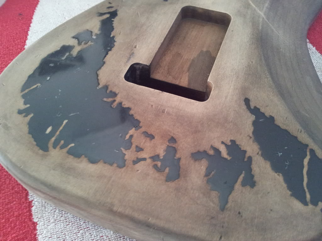

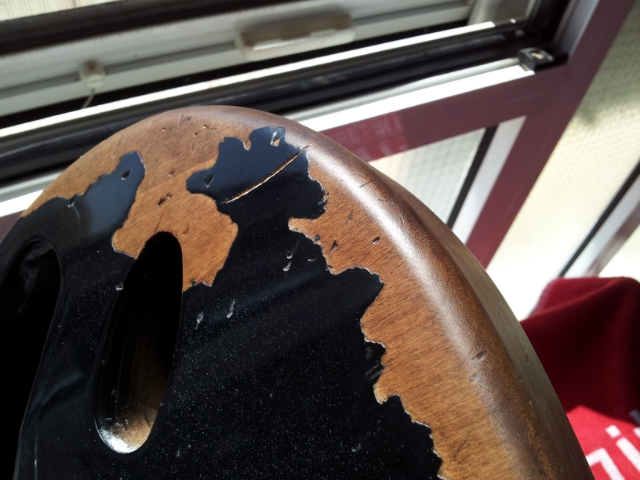

Asi a quedado :
Me encanta ese tono viejuno , tiene mucho mojo
He quedado muy satisfecho con el resultado!! superando mis espectativas , ya que no tenía muy claro como conseguir ese aspecto y textura vintage.... sin que cantara mucho.
