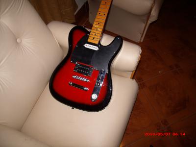

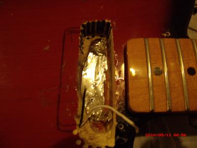

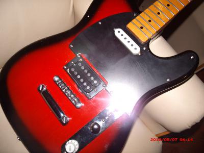

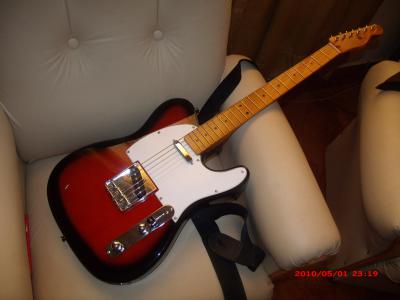

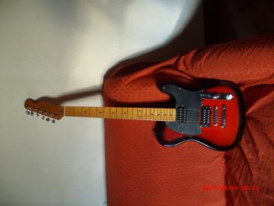

bueno compre una teleca sx y como todos decidí modificarla :mrgreen: (no soy luthier :sonrojado: ) primero empece por algunas pequeñeces y luego.. bueno miren en que termino :D

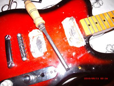

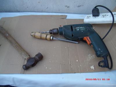

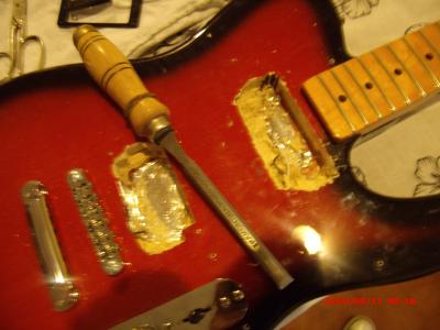

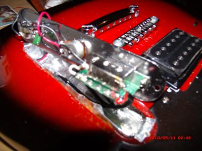

como podran ver no tengo fresadora :sonrojado: asi que las "cavidades" son un asco! :oops:
Nakio
por el 18/01/2013
Joe macho, pa gusto los colores. Pues que la disfrutes.
lata 24
por el 18/01/2013
#3 gracias! en las fotos no se nota :/ pero tiene linda beta :bien:
rodrigofs70
por el 18/01/2013

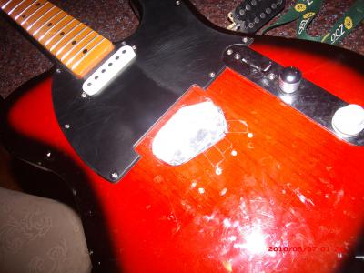

quedo muy buena esa telecaster!! me re gusto como quedo!
tiene alumino en la cavidades?
si es asi yo te recomendaria que lo cambies por cobre, el aluminio lo usaria en el pickguard
lata 24
por el 18/01/2013
#5 gracias! emm mira, al principio la apantalle pero cuando le puse los humbuckers se lo tuve que quitar todo y por apurado no le puse nada :oops: pero en la cavidad de la electrónica tiene aluminio.. lo saque de las bandejitas de cotillon :D pero como compro ese cobre?, me intereso! :rock:
rodrigofs70
por el 18/01/2013
el cobre lo compras en tiendas de artisticas o en librerias grandes
te lo venden por metro debe salir 30 pesos o menos, sacas como para hacer 5 gutiarras de un metro
lata 24
por el 18/01/2013
#7 listo! pero que pido? cobre en cinta, o que?
dr_cinicvs
por el 18/01/2013
me mola, una guitarra muy punki
rodrigofs70
por el 18/01/2013
nose si lo venden en cinta
pero si conseguis en cinta compralo si no compra el comun que es totalmente igual
