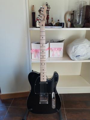

Will TheBroke
por el 27/07/2021
Mi compañero de grupo tiene una Kotzen y es un guitarrón, y es muy bonita...pero no es mi estilo (estéticamente hablando), así que me dispuse a montarme algo parecido por un presupuesto 3 veces menor: pillé un cuerpo fresno en Clandestine guitars y algún hardware, puente, clavijero y electrónica Fender, pastillas DiMarzio Chopper T y Twang King... y llegó el momento del mástil, el mástil de la Kotzen es un 12" large C, es muy gordo, yo buscaba algo gordo pero no tanto, me daba igual 9'5 que 12", y encontré a buen precio un Allparts TMO-22 que es C modern y 12", y es tipo el de la Kotzen pero un poco más delgado, y la verdad estoy más que encantado con el resultado final. Pedazo de guitarrón con unos 600€.
Moraleja: monta una Partcaster 😉
