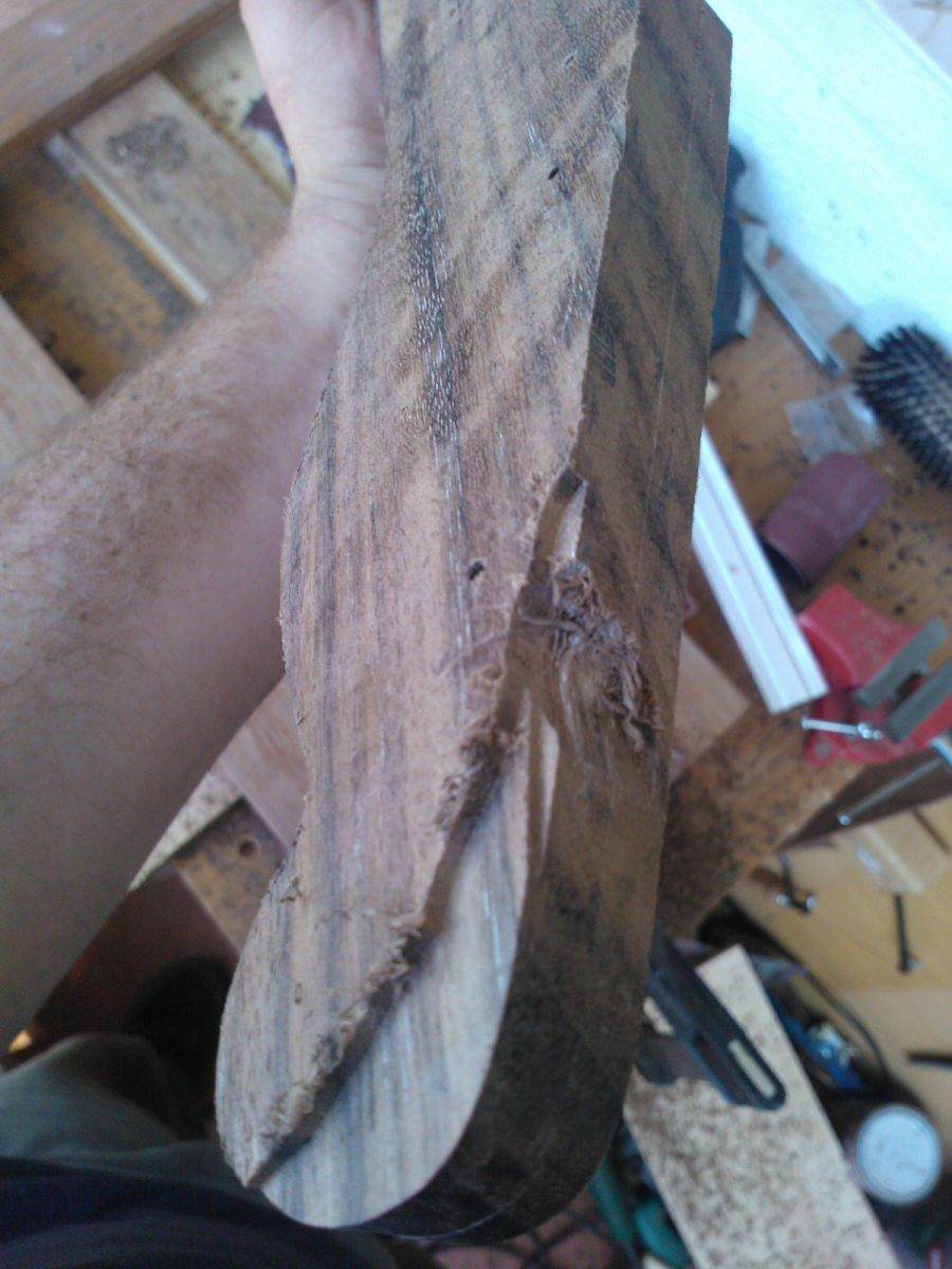

cagada suprema. rebajando la pala con la fresadora ha cedido la sujeccion y me ha liado una buena
está en un sitio que ya había sido llevado a la medida, bien visible y en el frontal, haga lo que haga se va a notar, hacerle un burst a la pala no me convence demasiado
