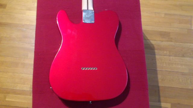

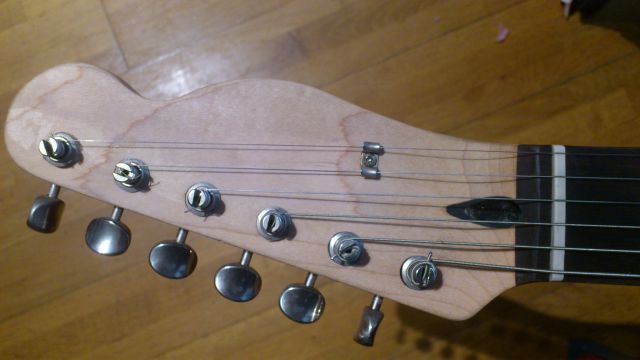

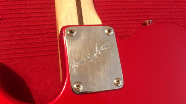

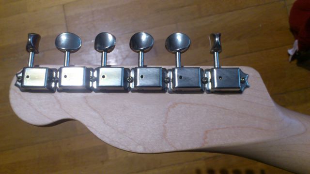

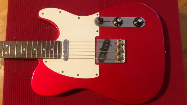

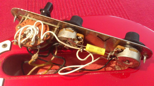

Subo fotos, a ver si algun entendido me puede indicar al nivel que esta esta TELECASTER. La verdad es que lo agradeceria mucho !!!
Como la veis de electronica?
El puente esta abierto por abajo?
Que tal el mastil. Creo que es de arce....
Gracias !!

Tariu
por el 30/12/2012
La verdad es que yo pediría más datos... porque ahora mismo, con el mástil cambiado, no sabes ni lo que tienes... no hay dato alguno y puede ser una squier con el logo borrado y una placa artist.
Pide al menos, datos del mástil a ver si merece la pena, fotos bajo el golpeador y sin mástil para ver si el cuerpo es fender, tipo de pastillas que lleva... todo lo que puedas.
La electrónica es buena, es CTS y el selector es fender, el puente es el vintage de fender... eso no hay problema, pero pide todos los datos posibles del resto, porque ahora mismo te están dando un híbrido a precio alto, la verdad.. habría que confirmar la calidad del cuerpo y, al menos, que el mástil cambiado sea de la misma calidad que el original, aunque a mí me parece un mighty mite y no sabemos qué pastillas lleva.

Tariu
por el 30/12/2012
Tan sencillo como parece... porque la tuya no lleva ajuste microtilt ni nada (en principio)

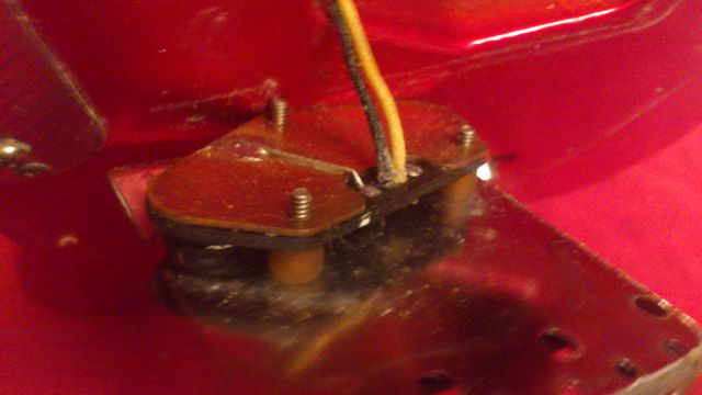

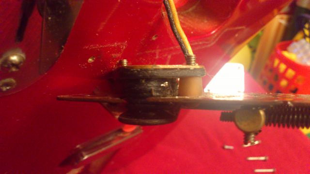

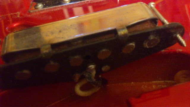

DaviZerrat
por el 30/12/2012
Hola Tariu,
Adjunto las fotos del mastil y pastillas. La montare mañana por si quieres ver alguna parte mas. Saludos,
Gracias!!
Tariu
por el 30/12/2012
El mástil efectivamente es mighty mite... la verdad es que son reconocibles y es lástima, porque el original de la guitarra era bastante mejor.
el cuerpo es fender sin duda y las pastillas es lo que no sabría decirte... llevan algún tipo de inscripción o algo? el cableado es textil o es plástico?
En las especificaciones de la guitarra no indica qué pastillas son, las marca como genéricas, posiblemente al ser una serie superior mexicana lleve las mismas que montaban las american standard, igual que hacen con la stratocaster.
DaviZerrat
por el 30/12/2012
El cableado pasante entre la pastilla del mastil y los controles es textil blanco y negro. El bobinado de la pastilla del master es enfundado en textil tambien. Almenos la parte exterior del bobinado. El bobinado de la pastilla del puente es de cobre barnizado pero en un tono oscuro - enegrcido.
