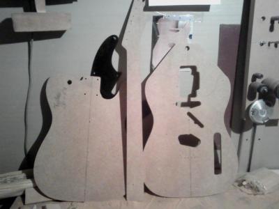

Hola quería hacer unas plantillas o templates para hacer después mi propia telecaster.
He estado mirando pero muchos links ya no se encuentran disponibles y no encuentro por ningun lado ningún plano en formato .dwg o autocad.
Si alguien tuviese ese plano agradecería muchísimo.
Os adjunto la foto de las plantillas que me gustaría hacer y la foto del plano que dispongo pero en formato imagen y no autocad.
Muchas gracias!

Muchas gracias pablo, pero en la primera no hay las cavidades para las pastillas, ... y las segundas al no ser exactas no me sirven para hacer los templates. Pero muchas gracias de todas formas. Seguire buscando...
