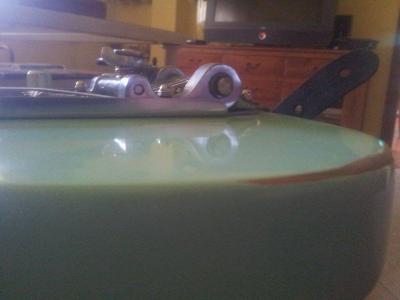

Buenas a todos,
después de 8 años por aquí parece que hoy por fin voy a publicar un hilo (se dice pronto), y lo hago para presentar a una chica muy especial y a mi parecer, bastante sexy, pero claro, los gustos son como los colores.
Siempre he sido un hombre strato, me resultan fiables en directo, no me desafinan, aguantan mis burradas y son ligeras...además su sonido en canales limpios me engancha desde hace años...pero llevaba tiempo con ganas de Telecaster, así que aprovechando un desafortunado accidente, que me ha dado mucho tiempo libre y muchas sesiones de pc y guitarreo de youtube, me decidí a investigar el foro de compra/venta a fondo e ir adquiriendo poco a poco las piezas necesarias para este proyecto que os presento.

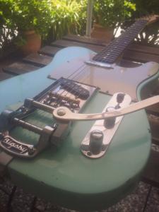

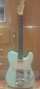

Se trata de una Telecaster Surf Green montada íntegramente con piezas de foreros con quienes he tenido un trato genial en todo momento: materiales de primera, comunicación fluída, operaciones de envío rápidas...un gusto, vamos.
Esta es una lista de componentes y de los foreros que me facilitaron las piezas y el buen rollo guitarrero.
-Mástil arce, radio 9,5 y diapasón de palorosa, con ligero acabado vintage adquirido al forero steinmusic.
-Clavijero kluson vintage
-Cejuela de hueso tallada a mano por mi (después de montarla ayer y ver que era un trabajo horrible me he pasado toda la mañana arreglándolo y ahora está de maravilla)
-Placa de unión mástil/cuerpo Fender Corona, adquirida también a steinmusic
-Cuerdas Ernie Ball 0'10/52
-Golpeador color crema (Adquirido en el foro hace tiempo, pero el forero ha desaparecido en combate)
-Cuerpo de Telecaster standard, en color surf green adquirido al forero tonydevigo, que hizo un trabajo de pintura y relicado suave que es una maravilla, y a la vista está.

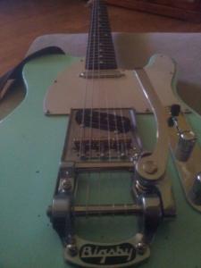

-Puente Bigsby con sistema Vibramate, para evitar agujerear el cuerpo, adquirido al forero mafervi.

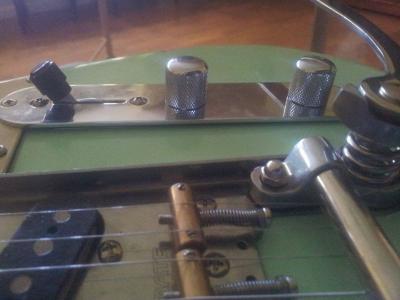

-Control plate al estilo Tele de los 50, condensadores rusoskis incluídos. Hecho y montado por roonie.

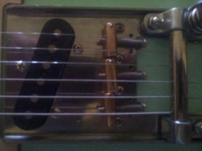

-Pastillas de RPouget, el forero roonie, bobinadas a mano, esmaltadas, y montadas siguiendo las directrices del libro de Nacho Baños, the Blackguard, una biblia de las telecaster de 1950 a 1954.
Agrader a todos la gran comunicación, la rapidez en la respuesta y la calidad de los materiales ofertados. Agradecimiento especial al forero roonie, trabajo impecable en la electrónica y un sonido genial en sus pastillas.

...Bonita guitarra compañero... Me encanta el color... Y ese bigsby, le queda supersexy, jejeje....

Gracias, compañero!
La calidad de las fotos deja que desear pero...prefiero gastar el tiempo tocando que buscando la camara y los cablecitos para descargar fotos al pc!
alguna fotillo más! Detalles de pastillas, control plate, relicado...
