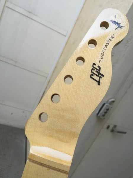

Respecto a lo del decal, a mi si que me ha pasado... no sé si será una reacción entre disolventes del barniz y el toner, o con el propio papel. El caso es que a la calca no le afecta, solo se "microampolla" el barniz. Si la mano es más fina el efecto es menor... con un poco de lija fina se soluciona, y en segundas manos ya no debería ocurrir.
lugaca
por el 06/10/2015
En efecto, tras varias capas ha dejado de ocurrir, aunque se sigue notando... veremos qué pasa cuando pula...

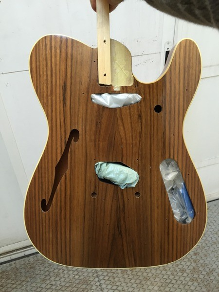

Pongo alguna fotito más...

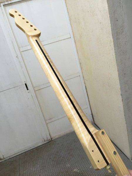

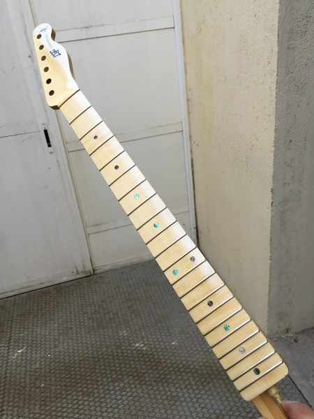

he estado echando capas de laca y estoy ya a falta de un último par de capas... sobre todo incidiré en las palas, para cubrir bien los logotipos...
Y así está...
Como véis, en la pala aún se nota la calca del logo al mirar a contraluz, pero imagino que eso no desaparecerá hasta que pula la zona y suavice el borde... Y así lo haré, cuando lije al agua y pula.

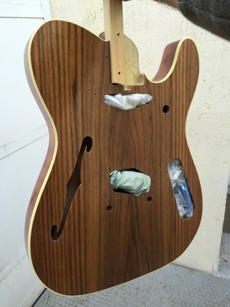

En cuanto al cuerpo, así anda...
Es posible que el cuerpo lo deje como está, pues quiero que la capa de laca sea lo más fina posible, y yo creo que con estas 6 capas que lleva, podrían valer... ya veré lo que hago en las proximas capas, pero igual solo se las doy a los mástiles para engrosar un poco más la pala y quizá el diapasón, pues la parte de atrás del mástil la veo bastante bien ya...
