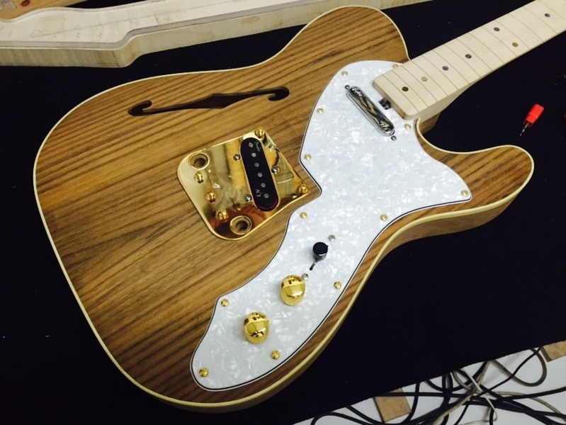

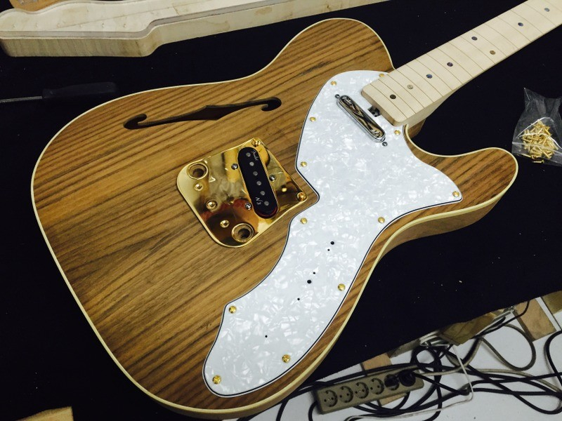

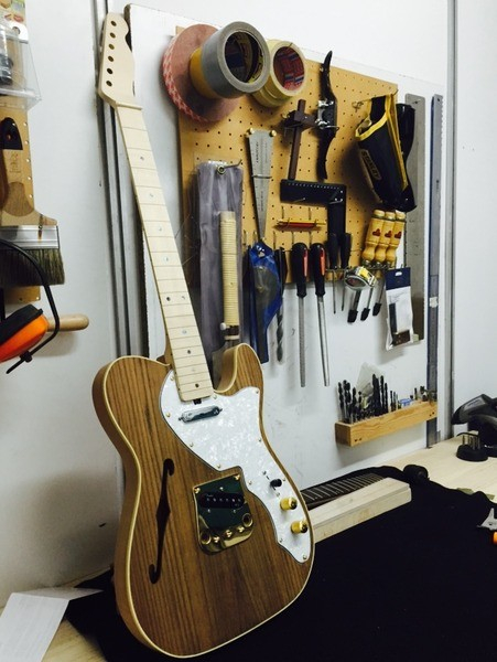

Buenas a todos!
Dejo por aqui algunos avances:

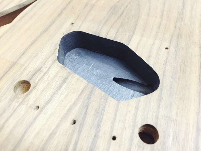

Antes de nada, ya terminé de dar las capas al hueco de la pastilla del puente, el que tuve que corregir...

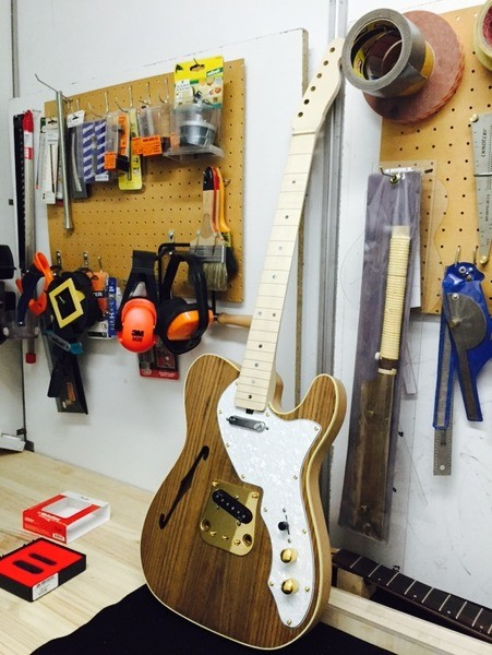

Así que con esto ya he terminado casi con lo que es el mecanizado del cuerpo, y he podido avanzar con la integración del hardware en este y en el golpeador.
Para empezar, he montado las pastillas para comprobar que los huecos eran suficientes y estas cabían bien...
Y con esto he comprobado que el hueco para la pastilla del puente se queda justo, así que despues de haber pintado, voy a tener que retocar de nuevo el hueco y repintar... :S
Pero en fin... de momento continuo integrando elementos...

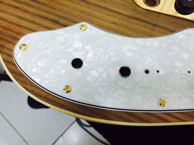

De entrada he comenzado por colocar todos los elementos de la electrónica en el golpeador, comenzando por los potenciómetros:
Para ello, mido primero el diámetro de estos para hacer el orificio justo

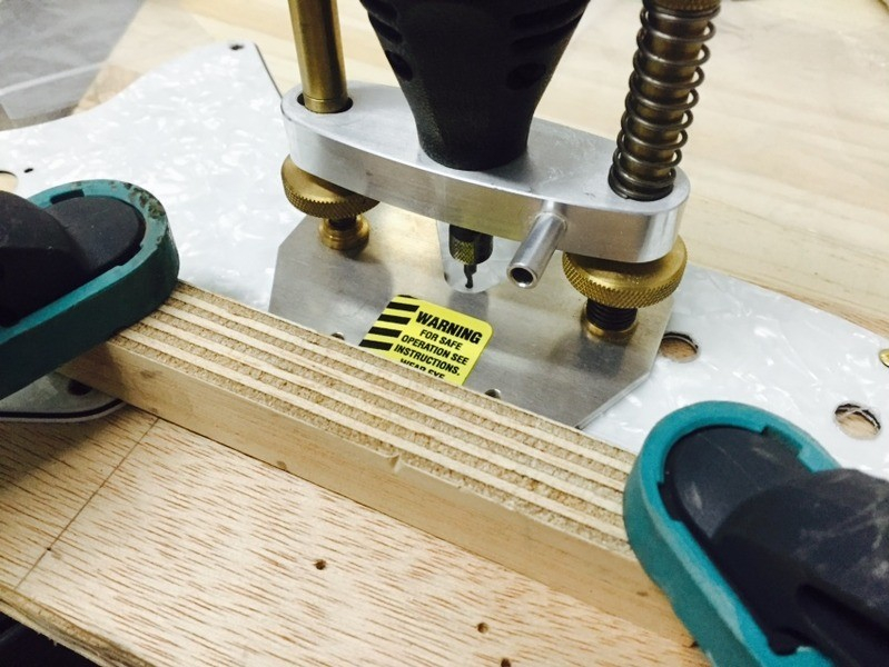

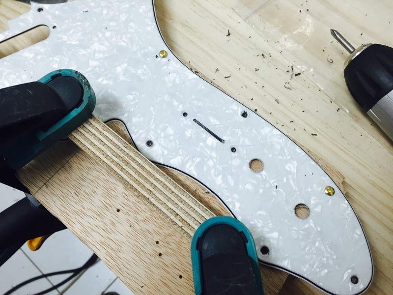

Una vez hechos estos, paso a hacer la ranura para la palanca del switch. Para ello, utilizo el dremel con el accesorio de fresadora, y tomo como referencia los orificios que hice en su momento de comienzo y final de la ranura. Para poder hacer la ranura recta, coloco un listón que me sirva de guía para apoyar el dremel en este:
Como veis, sujeto el golpeador a un martir atornillandolo, de manera que tengo la pieza bien sujeta, y además puedo despreocuparme de atravesar el golpeador con la fresa. De hecho, mejor así, pues me aseguro que la ranura quedará limpia...
Y aquí está ya el golpeador con los elementos colocados:
Ya está el tema tomando color!
Los siguientes pasos tendrán que ir dirigidos a corregir lo del hueco, y ya a empezar con el proceso de acabado...

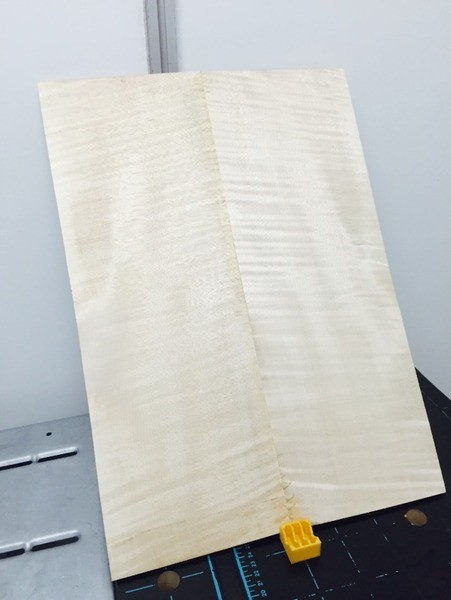

Por otro lado , mi compi, ha retomado su guitarra, y hoy hemos pegado su tapa:
Habrá aún que pasarle la cuchilla para igualar, pero de esta segunda guitarra no voy a contar de nuevo todo el proceso, que iba a ser una pizca repetitivo el hilo, no? jejeje
En cualquier caso iré poniendo fotos para que veáis cómo va quedando también....
