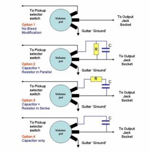

O experimentados en la materia con experiencia en los atenuadores de tono en el pot del volumen.
¿Alguien puede explicarme la diferencia en cuanto al sonido o lo que sea, entre condensador y resistencia en serie, en paralelo, o sin resistencia, condensador sólo?

Esto se llama sangrado de agudos ó el Anglicismo "treble bleed". Su funcion es dejar pasar algo de las frecuencias agudas que se pierden al bajar el potenciometro de volumen,
Respecto a si es mejor solo el condensador, la resistencia en serie o en paralelo. El resultado es el mismo, tan solo pequeñas diferencias en lo sutil del efecto

Gracias Toni. Entiendo pues que da lo mismo lo que hagas, siempre y cuando montes cualquiera de las tres.
