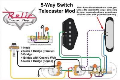

Cuban Bluesman
por el 26/09/2023
Este es el esquema por el que me guié

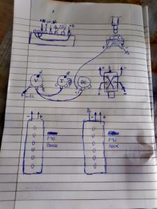

Cuban Bluesman
por el 26/09/2023
Esta fue mi versión. Perdonen los gráficos pero el dibujo nunca ha sido lo mío. Yo usé 3 Potes de 500k, el primero máster volumen, el segundo máster tono y el tercero corte de graves, ese es también un push-pull y lo uso para poner los pickups fuera de fase.
