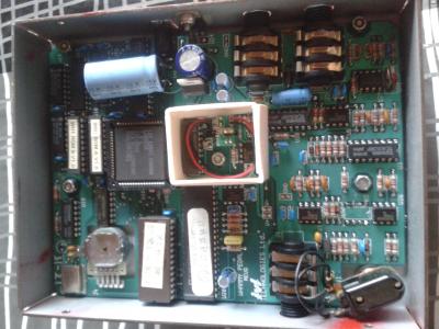

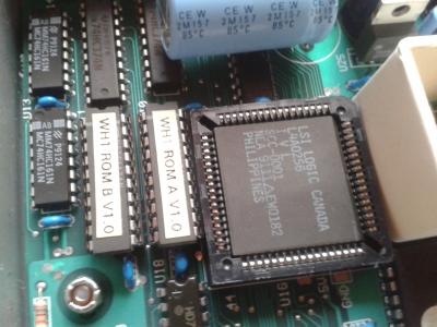

la furia
por el 29/07/2017
Fotos del circuito...ni se cual es el microprocesador.
Walterius Albatrus
por el 29/07/2017
Mañana comparo las fotos con el mío, y a ver si sacamos que es lo que falta..

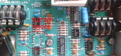

Walterius Albatrus
por el 30/07/2017
Buenas noticias. :aplausos:
Es notorio donde falta una "cucaracha". He comprobado con el mío, y si: donde tu pedal tiene "chip/espacio libre/chip", el mío lleva 3 chips alineados.
La nomenclatura del chip faltante es la misma de la de sus vecinos más próximos. Con lo cual espero que sea fácil de conseguirlo y ponerlo en servicio rapidamente. Ya debes saber lo que cotiza un WH-1 por estos días...

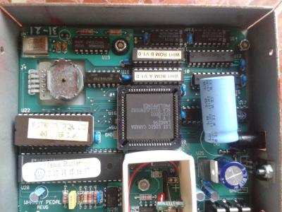

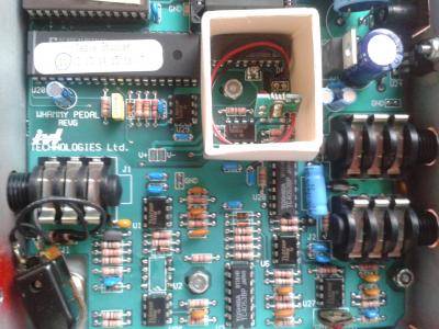

Walterius Albatrus
por el 30/07/2017
Aquí se ve el mío:

toni diaz
por el 30/07/2017
71 centimos!!! Tion te estan tangando en la tienda de mi barrio 68 cms jajaja.
Sin coña, es un amplificador operacional doble, si no controlas el arte de la soldadura a doble cara sin churruscar dejaselo a un electrónico
