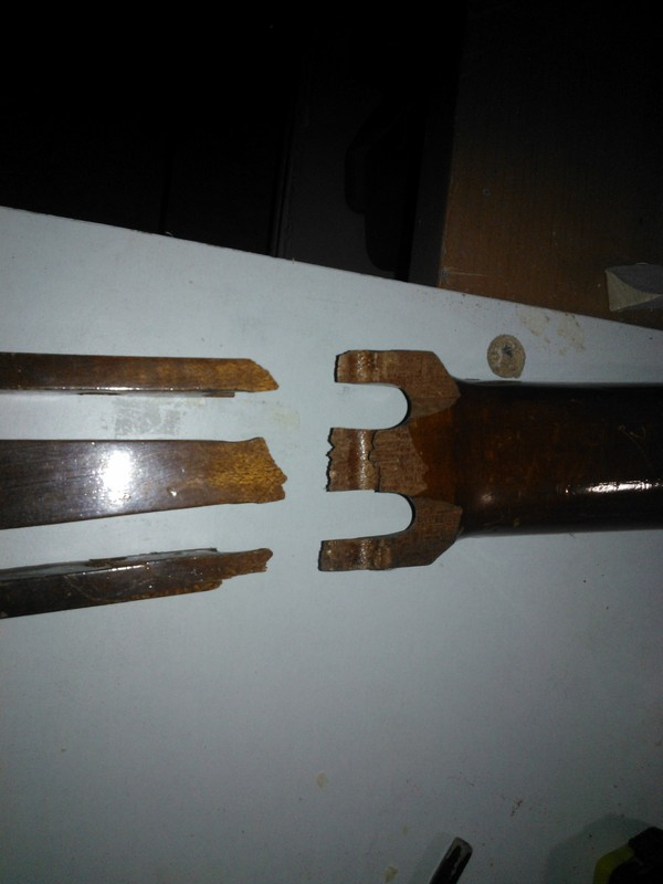

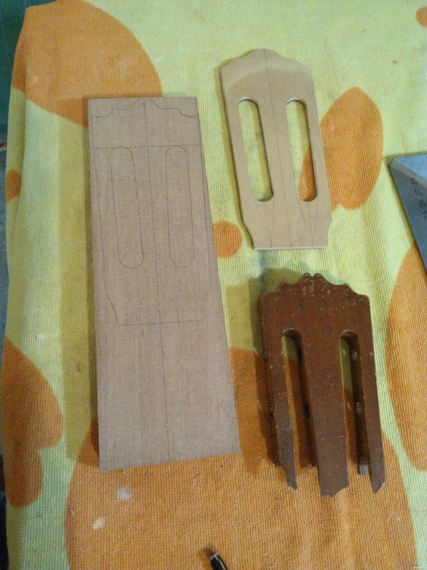

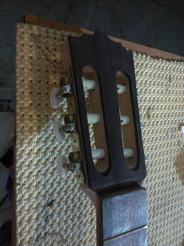

Hace mucho que no pongo un post,porque tengo muy poco tiempo,el reportaje es de una clásica que estoy reparando de una compañera de mi mujer que presentaba esta pala:

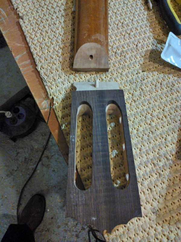

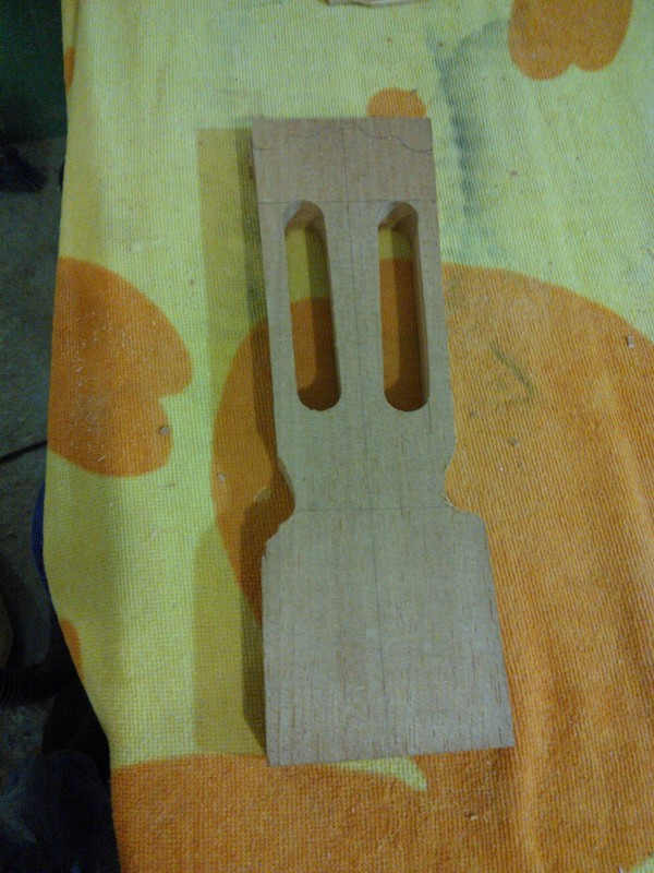

Me faltaba muchísima madera y mensajeé a Frasco a ver si tenía un retal de cedro,pero no,lo compré en madinter junto con otras cosas que necesitaba.Se me ocurrió hacerle una pala nueva,con un molde que tenía en mi local:
Y más o menos....

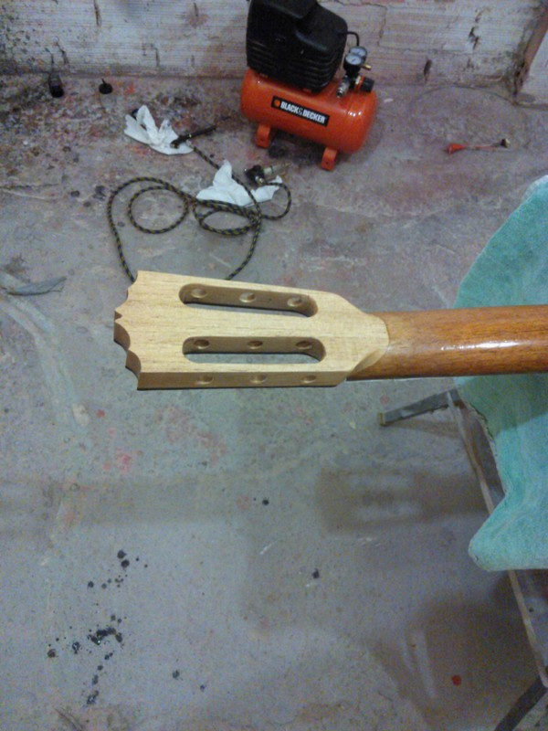

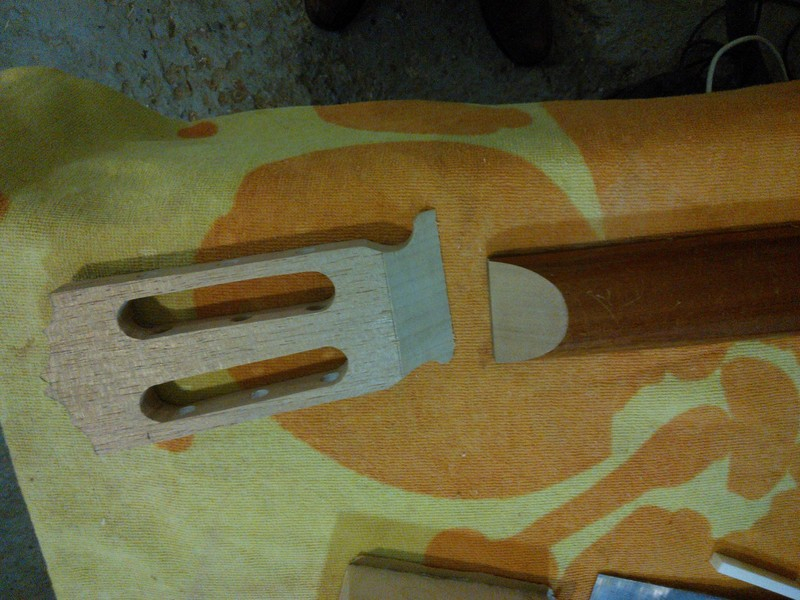

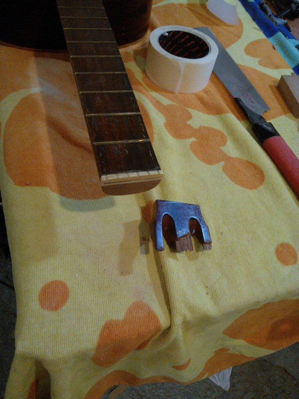

El siguiente problema era injertar la pala así que la descabecé totalmente:
Y le hice un corte en chaflán para que quedara a unos 15-17 grados,pasando a formón ambas caras para que casaran bien

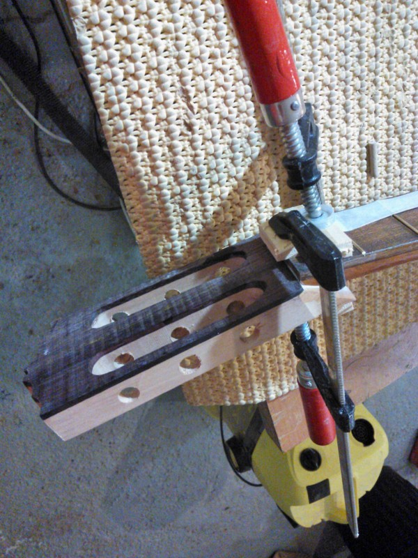

A la pala le añadí una tablilla de palorrosa y un tubo gúia para poder encajarla bien
Y más o menos....

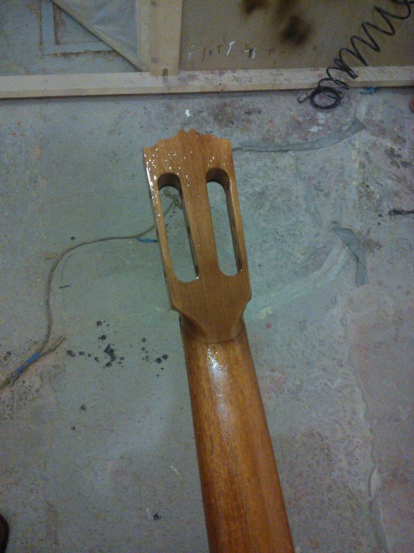

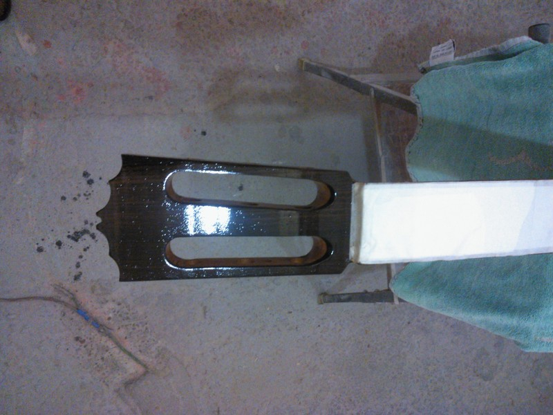

Y ahora estoy pintando con laca nitro,cubreporos
Color traslúcido para igualar
Y cierre

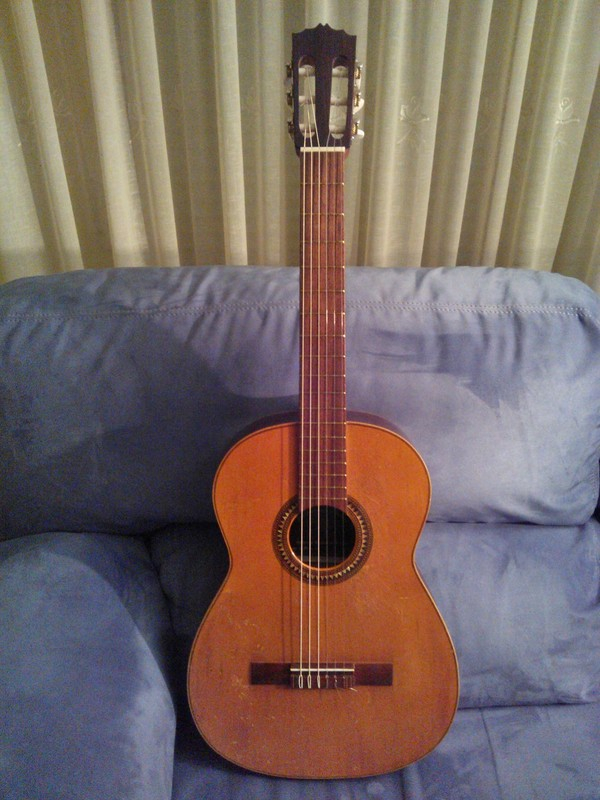

No sé si será muy correcto para los puristas de las clásicas,es la primera pala de clásica que elaboro por mi cuenta,y voy a ver si me tiro a la piscina con una completa..A ver qué tal queda esta
Raúl
por el 07/02/2016

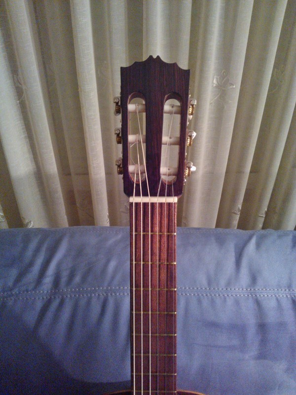

Y este es el resultado,mis disculpas por anticipado a los puristas de las clásicas,pero es la primera vez que elaboro una pala de clásica
De tenerla en un trastero abandonada va a servir para que álguien aprenda a tocar
zamokyig00
por el 08/02/2016
muy buena restauración
potajito
por el 08/02/2016
Gran trabajo Raul :ok:
-rich-
por el 08/02/2016
Fascinante
