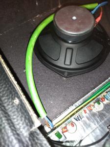

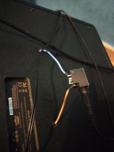

Kesote
por el 22/12/2021
#4 muchas gracias por la ayuda investigaré sobre eso a ver si se puede hacer algo. Igualmente dejo imágenes por aquí (aviso que es muy chapuzas)
En la foto que aparecen dos cables, uno marrón y otro azul están soldados al altavoz del vox. Y lo que aguantan es un Jack hembra que saque del ampli viejo. (Estuve probando un rato y las conexiones están bien, pasan el audio) y a ese Jack le enchufo un cable de audio hasta otro Jack hembra que es el ampli que va directo al cono
