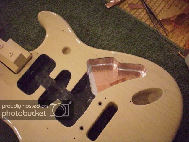

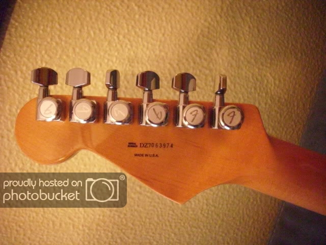

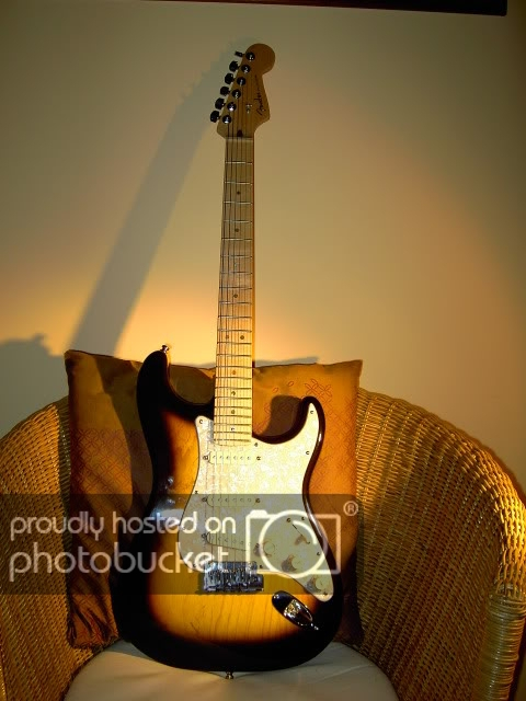

Bueno pues es una Strato Deluxe que tenía en casa,y la verdad es que me dijeron o las guitarras o tú,para lo que toco me viene demasiado grande :sad: y está desaprovechada totalmente.Esta era la guitarra:

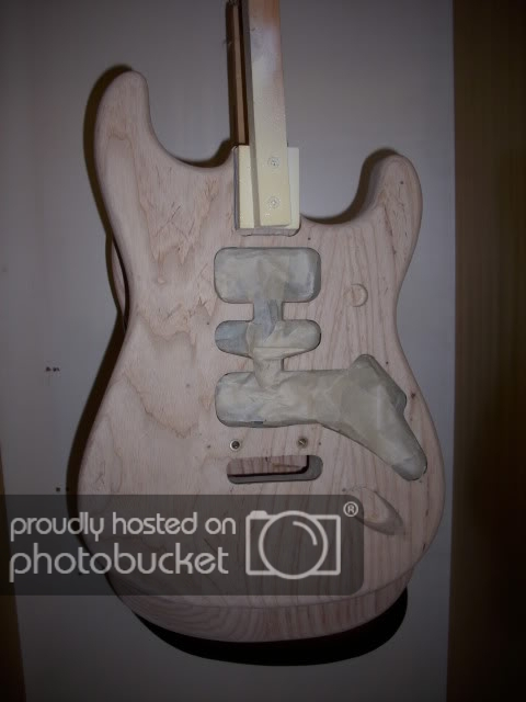

Este es el cuerpo decapado y límpio de polvo y paja.
La guitarra la voy a poner en venta pero la voy a tunear,el objetivo es este aspecto más o menos,una mezcla entre un strato 69 y una 57 Mary Kay:
Un blonde tirando a pelín amarillento,es decir que la veta se vea al trasluz.El decapado lo hice por el tema del sunburst,fue el primero que hice y bueno me pasé con el negro :oops: muy cierto y el mástil era muy pálido...Las pastillas noiseless,las he puesto en venta y la voy a calzar unas Fénder custom shop 54,por recomendación de mi amigo Vaista que yo creo que a este tipo de guitarra se ajustan mejor con la electrónica totalmente renovada junto con el golpeador que será blanco tricapa.

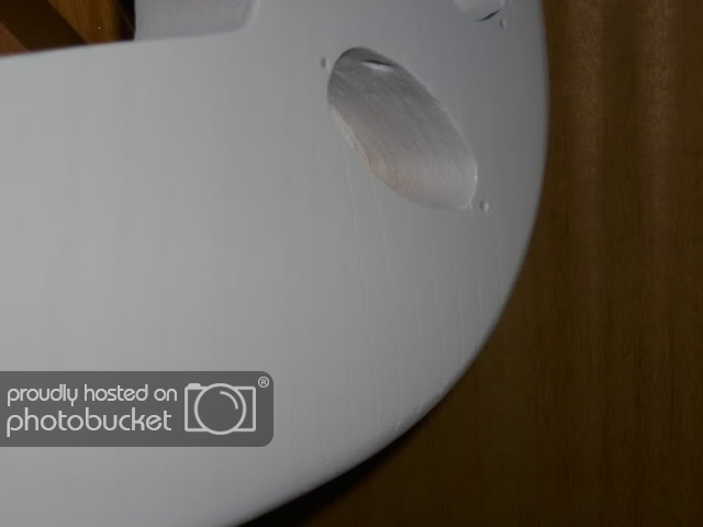

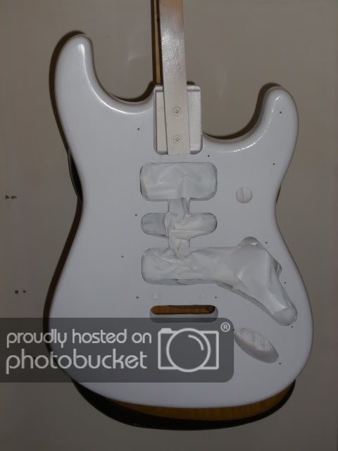

por el 05/12/2010
Esa una original acabada ;)...He dado dos manos de nitro muy diluida,y el color aparentemente es blanco liso
Pero en realidad no es así,las vetas se entreveen un poco
En realidad se tienen que entrever un poquito más así que pulire con lija cuando esté bien seco :ok:

Umm que buena pinta ese acabado, si señor.
Un par de güevs eso de lijar la Deluxe!!!
jeab
por el 08/12/2010
para este color le deria yo a la lacca un poco de color... y no pintarla en blanco ;)
es mas facil y te sale mejor.
Raúl
por el 08/12/2010
Si,si hay que dar un poco de traslúcido amarillo y pulir ,en ello estoy :ok:

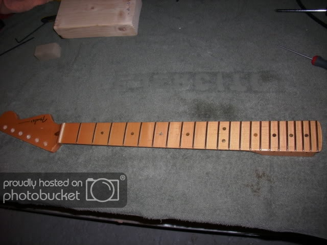

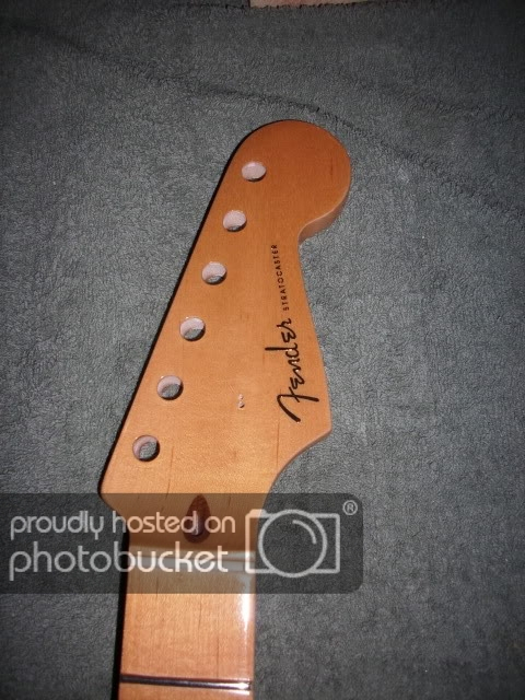

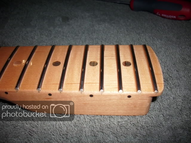

Raúl
por el 17/01/2011

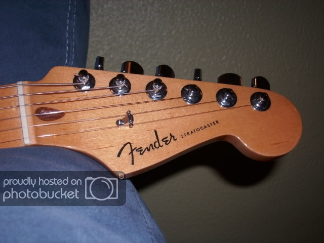

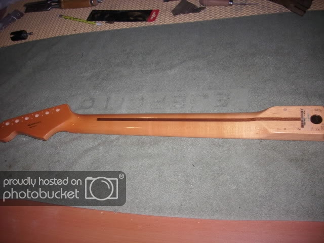

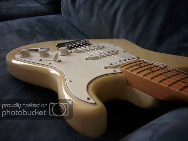

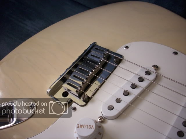

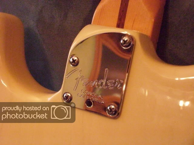

Unas fotos del mástil acabado no tiene que ver con la palidez que tenía en un principio
En unos días pulo el cuerpo :ok:
Raúl
por el 31/01/2011

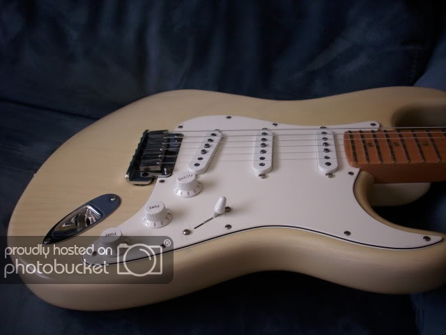

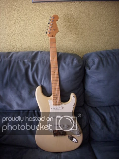

He seguido el consejo de un sabio amiguete que me dijo "no pongas demasiada pantalla" y ......
Y el resultado del montaje es:
Este
De sonido,pues bueno...pegada tiene un rato . La probé en mi lavadora y me daba la sensación en límpio que mi tímpano se abombaba al sacudir,suena muyalta y muy clara con las custom shop 54.En cuanto coja viejunidad y uso la guitarra se relicará que da gusto
Rafa Cañete
por el 01/02/2011
Uff, que bueno te quedo este acabado, precioso con las vetas. Felicidades
