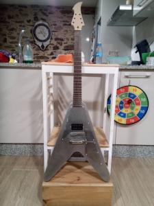

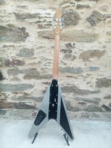

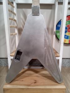

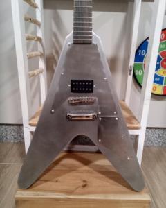

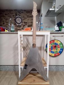

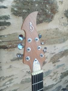

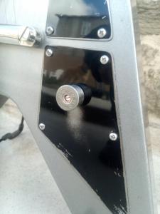

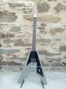

E empezado otra guitarra, está la e echo con chapa de 1mm para hacerla menos pesada(3.6kg,) que la teleca que la hiciera con chapa de 1,5mm y pesa 4,5kg. La e tenido que empezar dos veces por problemas con la dilatación por el calor de la soldadura, aún no está acabada pero le falta poco.

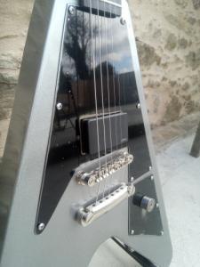

La idea para el acabado es barnizar el cuerpo dejando la chapa a la vista y para el golpeador hacerle un grabado, a ver cómo queda.

Que pasada!! Tiene refuerzos por dentro o es completamente hueca?
Bonome
por el 08/09/2019
Tiene unos refuerzos en el hueco de la pastilla y la electrónica, si no se deformaba mucho con el calor, después es toda hueca

Por fin la acabé, estos días encerrado en casa tuvieron algo positivo, un saludo y fuerza estos días
