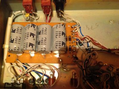

jjirizar
por el 22/01/2014
Buenos días, con el ampli apagado acabo de medir los 4 condensadores que van jutos los grandes y los dos exteriores dan voltaje y los dos del centro no, luego cuando vuelva lo enchufo y los mido enchufado y despues medire el voltaje enel pin 3. Todo esto lo estoy haciendo sin las valvulas puestas. Muchas gracias por vuestra ayuda, un saludo.
jjirizar
por el 22/01/2014
Perdonar estaba pensando si no habre colocado los dos diodos que van en los zocalos exteriores incorrectamente y por eso no pasa la electricidad lo podeis ver en la ultima foto. No se si podría ser eso pero yo creo que los puse bien si le podeis echar un vistazo os lo agradeceria. Un saludo.
davidakosa
por el 22/01/2014
Si hubieras puesto los diodos al reves hubiera saltado el fusible de alta tension...
Te vuelvo a repetir que por tus comentarios parece que vas a ver si suena la flauta en vez de ser metódico...
Que es eso de con el ampli apagado acabo de medir los 4 condensadores que van jutos los grandes y los dos exteriores dan voltaje y los dos del centro no, luego cuando vuelva lo enchufo y los mido enchufado y despues medire el voltaje enel pin 3...no entiendo, que voltaje tienen?
Si no estas familiarizado con medir tensiones (que estan sobre 500Vdc) mal vamos
En Madrid tienes al forero Phakkito que te puede solucionar el problema...
jjirizar
por el 22/01/2014
Buenas lo he comprobado los pin 3 de los sockets no dan voltaje y los condensadores los exteriores dan 250 y los centrales 0.
Casi mejor lo llevo a que lo vea un técnico. Muchas gracias por vuestra ayuda.
