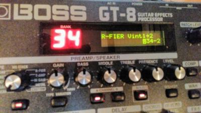

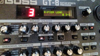

Hay rectifiers más allá del Cube. Las fotos que te dije:
Mira a la izquierda el botón que tienes para seleccionar amplis. Ahí hay muchas posibilidades. :wink:
