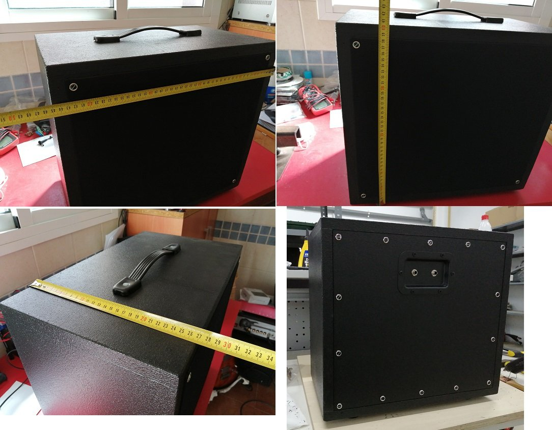

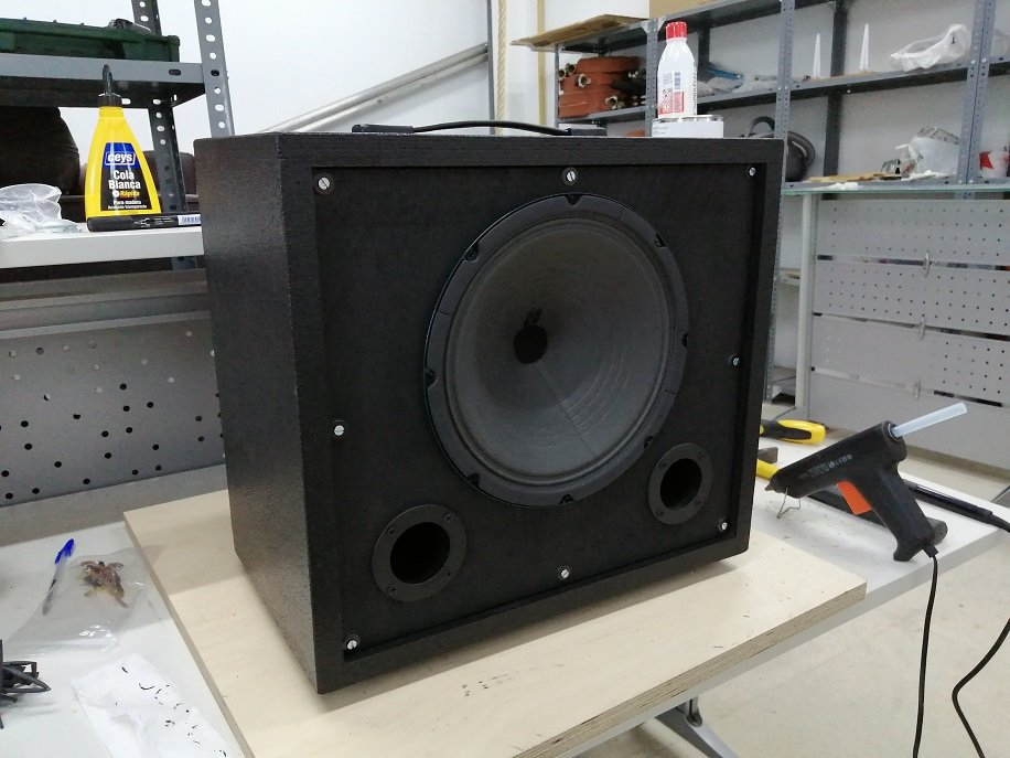

Miguel Angel
por el 30/04/2021
Esta es la pantalla que yo e hice

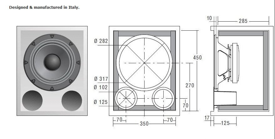

El cono es un Jensen P10R, de 4Ohm y 20W. La madera que utilicé fué contrachapado de abedul de 21mm de espesor, y me basé en el siguiente croquis
solo que modifiqué un oco las medidas pues me gustaba que fuera más ancha que alta.
No conozco la pantalla de Harley Benton, pero sí he leido que mucha gente las compra como mueble y cambian el altavoz para poner una más a su gusto, así que muy mal no debe ir. Si el altavoz que monta la pantalla HB te cuadra en el equipo, puede ser una buena opción. Obviamente, cuanto más tiquismiquis seamos, más calidad exigiremos y más dinero tendremos que pagar, pero desde luego cualquier pantalla que se adapte al microcube por características técnicas, mejorará el sonido muy mucho bastante una jartá, jeje ;)

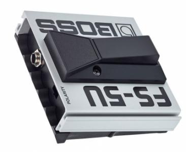

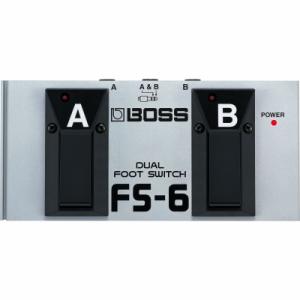

Yo no uso footswitch por que tengo una pedalera GT8, que es la que me hace todos los cambios. El footswitch que se puede usar es el Boss FS-6 y también el FS-5U, Yo me iría por el FS-6, que se usa para cambiar de un canal a otro, activar o desactivar los efectos EFX, la reverberación y el retardo, y controlar la función de generación de bucles (looper). Se pueden configurar los pedales como pedal de tipo instantáneo o de tipo pestillo. En el manual viene su instalación, uso y configuración.

#20 Gracias Fernan, he estado mirando el manual y efectivamente habla de esos que comentas. Era por si tú los usabas y de que manera lo hacías.
