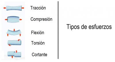

Nos metemos ya en la ciencia de la resistencia de los materiales
La fuerza que ejercen las cuerdas sobre el mástil generan varias tensiones sobre las fibras, principalmente de compresión (longitudinal), flexión o momento y cortante (transversal)
Al ser el vector de fuerza casi paralelo al propio mástil, el cortante es pequeño y casi no generaría problemas en las fibras de la madera, por nod ecir que es completamente despreciable. La madera resiste muy bien a la compresión, por tanto tampoco se generaría un sobre-esfuerzo sobre el mástil a nivel de compresiones. El problema viene en la flexión o momento que genera la fuerza de las cuerdas, que además es la tensión que podría llegar a curvar el mástil, acción no deseable puesto que necesitamos un mástil casi perfectamente recto y estable. Las cuerdas tiran de los clavijeros hacia fuera, lo que genera un cierto cortante y una flexión importante (de ahí que se coloque el alma, mucho más resistente a la flexión).
index.php?controller=forum&action=view_attachment&attachment_id=179197
Otros factores que hay que estudiar en la resistencia de materiales que ya dependen muchísimo del tipo de madera que constituye nuestro mástil son la fluencia, la retracción, etc... pero que seguramente sean menos prácticos para explicar aspectos sobre la idoneidad de los apoyos de nuestras guitarras
Cuando tenemos una guitarra en un apoyo en la pared, el propio peso de la guitarra contrarrestaría parte de la compresión que se genera en el mástil en modo de tracción (tracción y compresión son tensiones opuestas). Pero ya hemos visto que no es la tensión pésima, la madera resite muy bien a compresión. El propio peso de la guitarra no contrarrestaría prácticamente en nada el efecto del esfuerzo de flexión que generan las cuerdas y si contribuye sería de manera mínima. Habría que dibujar un esquema de esfuerzos para que se viese bien. A ver si saco un rato para dibujarlo que se ve mejor

A efectos de resistencia de materiales, los esfuerzos sobre el mástil o la pala provocados por el propio peso de la guitarra cuando está colgada son ínfimos. No te cuento ya si la guitarra es acústica o hueca.
Vale más la pena preocuparse porque no quede expuesta a golpes o le pegue mucho el sol.

#28
Sí, efectivamente, es un poco lo que vengo a explicar en #27
Pero se vería mejor con un croquis de esfuerzos

#27 totalmente de acuerdo. Fue de las ultimas asignaturas que aprobé en la carrera, un autentico suplicio. Un mundo enorme el de la resistencia de materiales.

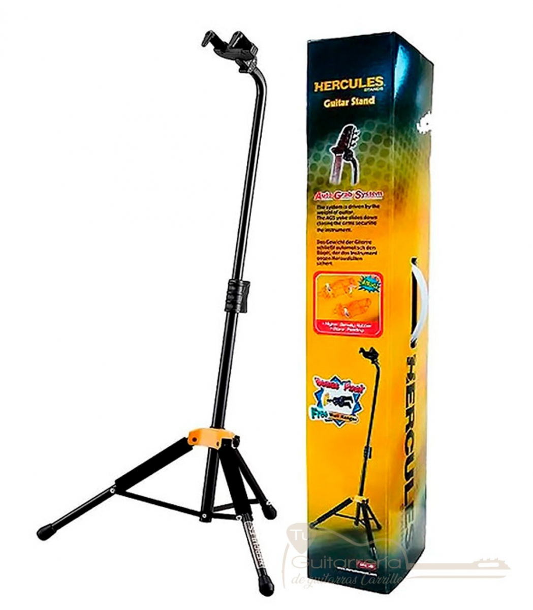

Pues mira, depende. Mi mejor amigo es bajista. Y después de dos años con el bajo en el mismo soporte, tiene el alma hecha una mierda y ha requerido un ajuste bastante serio. Por no decir que los plásticos se han degradado y han manchado permanentemente su bajo. Afortunadamente es un bajo de pack, si fuera con su bajo nuevo, o con el mío el disgusto sería horrible.
El soporte como este. A mí me dio problemas también en una acustica que se tiró varios meses en un soporte idéntico y acabó requiriendo un ajuste profundo. Ahora ese ajuste podría hacerlo yo sin problemas, pero cuando me ocurrió era muy novato y me daba miedo meterle mano al alma.
El cacharrito para la pala, perfecto porque en cuanto apoyas cierra y da seguridad. Los de pared que llevan ese sistema, fenomenales. Pero el ángulo que lleva este de suelo en concreto es pésimo, el centro de gravedad se queda justo en la unión del cuerpo y el mástil y de verdad provoca deformaciones. Claro, que si lo usas unas horas, no pasa nada. Pero si vas a tener la guitarra ahí meses no te lo recomiendo.
El diseño de este soporte genera fuerzas que van en la misma dirección que la tensión de las cuerdas, supongo.
