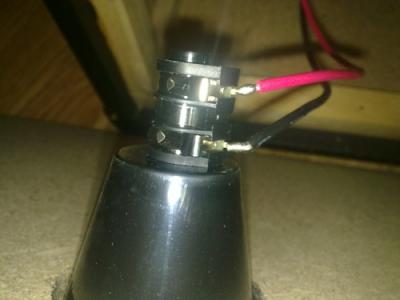

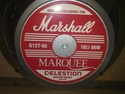

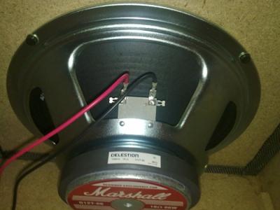

Estaba yo tan contento con mi nueva pantalla, una Marshall 1x12 con cono Celestion G12T-66 Marquee, el del Marshall Haze. La tengo desde hace un mes o menos (tengo ticket de compra y demás) y solo la he usado en casa, conectada a mi Blackheart de 15, desde la salida de 16 Ohm con un cable de carga que me venia hasta la entrada de la pantalla a 16 Ohm (la unica que tiene). Nunca me habia dado ningún problema hasta hace escasa media hora, que me doy cuenta de que hace un ruidillo como de mal contacto o algo asi. Adjunto audio.
He descartado que fuese el cabezal, ya que me he dado cuenta de que era cuando lo tenia a alto volumen (más vibración) o cuando daba algun golpe o movimiento, colocando el cabezal en otro sitio algo alejado, y el sonido seguia. Más confirmado que es la pantalla cuando le he dado un par de golpes y producia dicho ruido.
También he descartado que fuese el cable, ya que he probado con unos 5 o 6 diferentes.
He abierto, sin mucha experiencia en el terreno, pero no he visto nada raro ni suelto, ni desoldado ni haciendo contacto. Unas fotos también.

Bueno he de decir que no me ha vuelto a dar ningún problema, solo fue aquel dia, y mira que he tocado desde entonces horas y horas, y no he vuelto a tener problema. Posiblemente fuese algo referido a la corriente en determinado momento, o que el cable de carga no hacia buen contacto...vete tu a saber, pero ya te digo, no me ha vuelto a pasar. De todas formas tengo pensado cambiarle el altavoz en futuro no muy lejano.
frasco
por el 24/07/2011
Esos jacks hembra son una reverenda mierda...
Todos terminan fallando.
Cambia el jack por uno bueno y seguramente no te volverá a pasar.
