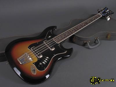

Dicho esto, a mi también me pirra el sonido de estos bajos (sin distorsión), y he probado algunos octavadores que traten de emularlo. Me encantaría tener un Hagstrom H8.
