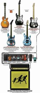

A mi me ha parecido en ese vídeo que el cable de guitarra no va al primer pedal de la pedalera, sino al ampli.
El audio de un Wah (o un Phase) es diferente si está antes o después de la distorsión, a mi me suena post-distortion y Morello no usa pedal de distorsión, con lo cual supongo que lo usa por el loop (cosa ilógica, como Tom Morelo 😀).
Bueno, ante la duda he buscado algún diagrama en San Google y si bien no son coincidentes, todos señalan un 800 con loop.

La diferencia, si usas el buscador te vas a enterar mejor, de meter Fx por loop o por input (previo) es que dichos FX afectarán a la distorsión del ampli, mientras que si van detrás, será esta última quien lo afecte. El resultado sonoro es distinto. Para hacer un simil es como poner un phaser antes de la distorsión o ponerlo después. Si haces la prueba puedes observar el resultado sonoro.
Por otro lado, a mí también me sale de oreja que van por el loop de Fx tal y como ha puesto el diagrama el compañero. Pero no puedo confirmarlo.

es un jcm 800 2205 (50w) o 2210 (100w), el conocido como splitchannel, lleva loop de efectos y ademas es de dos canales, limpio y sucio, la distorsion no es valvulas si no por diodos
tengo un 4211 que es ese mismo ampli en combo, tal vez a los puristas del 800 no les guste pero a mi me encanta!
con un orange se puede obtener un sonido similae aunque mas medioso,en limpio con otros amplis tal vez probar con un pedal guvnor, es una especie de marshall in a box, pero evitar amplos de modelado... los que he probado no tragan bien con los pedales!
