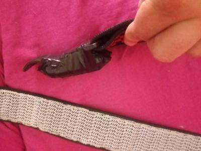

La solución que encontré hace años fue usar tela antideslizante y 1/2 kilo de peso adicional en la correa, como muestro en la imagen. Pero me parece un poco chapucero aunque mejores soluciones a mi gusto que mover el enganche o usar una correa de cuero.
