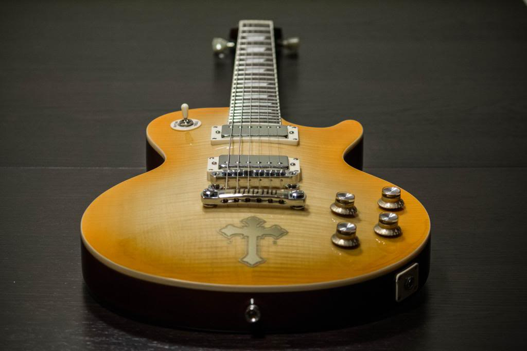

Proximamente me llega una guitarra que tiene los botones para los potenciometros así:
y quiero ponerle de este tipo:
¿Valen o los segundos son mas bajos y por tanto se separan algo mas de la tapa de la guitarra?
En ninguna web pone esta medida y quiero sabes si son compatibles (el diámetro donde encaja lo es)
Gracias de antemano.

por el 04/04/2014
No vas a tener ningún problema.

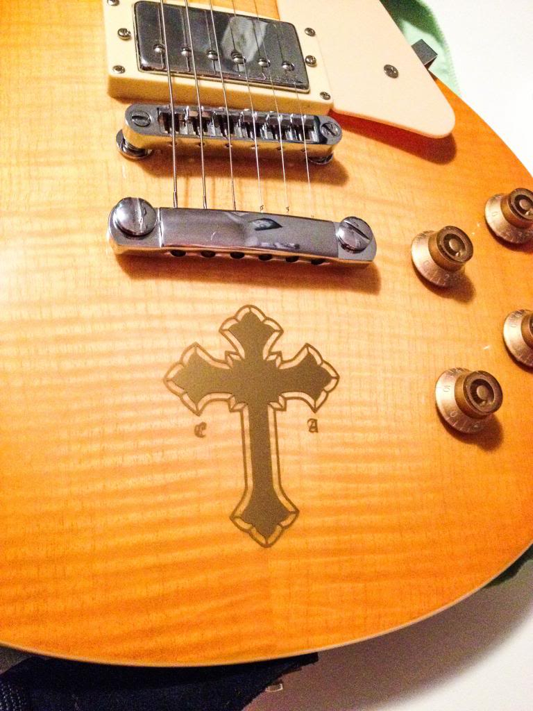

Es que tuve una mala experiencia.
En una les Paul que traía estos:
Le puse estos:
y quedaban muy altos. No quiero volver a liarla :se_siente:

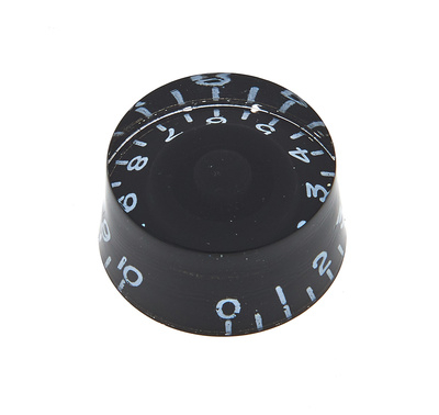

He mirado estos:
http://www.ebay.es/itm/Set-of-4-Black-Speed-Knob-Gibson-Epiphone-Style-Set-de-botones-negros-Les-Paul-/111298197651?pt=LH_DefaultDomain_186&hash=item19e9e3b893&_uhb=1
Le valdrán a la Cort CR-250 verdad?
Un millón de gracias !!!
Tariu
por el 04/04/2014
Hombre, si el agujero tiene menos calado pues sí puede que se queden altos... pero normalmente, pillando un knob de calidad no tienes por qué tener problema
Por otro lado, también se puede regular la cantidad de vástago que asoma con las tuercas, exterior y otra que suele llevar interior o metiendo una arandelita... que muchas veces tampoco los ponen al límite y sobra rosca
De todas formas te aconsejo pillar unos Gibson si no para evitar problemas... te van a costar lo mismo que esos que seguramente sean chinorris
