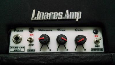

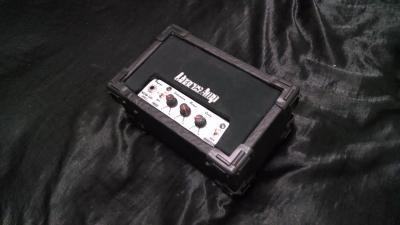

mandokorn
por el 30/06/2014
hola a todos aquí les dejo mi pequeño monstruito, creo que me quedo con mad.....e saludos desde monterrey
frasco
por el 02/07/2014
quedó muy curioso y con un aspecto muy cuidado ;)
