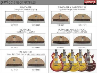

Aunque Gibson no establece claramente las dimensiones de sus mástiles, puesto que al darse los últimos lijados a mano, no hay ni uno igual a otro, normalmente un slim taper suele ser el mástil más fino de los que fabrica Gibson, con un grosor en el primer traste entre lo 0.80" y 0.83". Los rounded "C" o los mástiles estilo 50 y 58 son algo más gordos en el primer traste
En el caso que señalas parece ser algo gordo para ser un slim taper. Aun así no es la única característica que define a un slim taper sino también la forma que suele ser más tipo "D", esto es, con más hombros, no tan redondeada.
A ver si estas fotos te pueden aclarar algo
index.php?controller=forum&action=view_attachment&attachment_id=195654

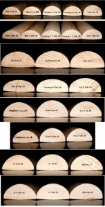

Esta segunda foto mezcla mástiles de distintas marcas (principalmente Fender) y diferentes denominaciones, pero algo hay de Gibson
index.php?controller=forum&action=view_attachment&attachment_id=195656
Si, por lo que me cuentas, es algo más gordo. Lo que me gusta del Slim Taper es eso, que es más plano. Eso, con más hombros 😁 Algo así como un flat D, no?
Mi Tokai es en U tipo 59, más redondeado. Como la Vintera. Sin embargo la Classic Vibe es más plano. Y me gusta más.
Será técnica, pero como con que con los más gordetes, al tocar con cejilla, me molesta la base del pulgar.
