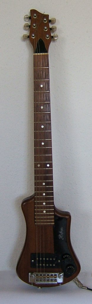

Pues refloto el hilo con una pregunta interesada: ¿Cuánto puede cobrar un luthier por poner estos inventos?
Los quiero poner en una guitarra de viaje, para que me quepa en el equipaje de mano sin que nadie me ponga pegas. Ya sé que podemos viajar con instrumentos en cabina y todo eso... pero prefiero quitarme de líos. La guitarra que pienso comprarme es una Hofner Shorty:
... que cuesta 145 euros. No sé si merece la pena echarle mucho más. Lo haría yo, pero tendría que pedir prestado un buen taladro de columna y ahora mismo la vida no me deja ni 5 minutos.
Si alguien que los haya mandado poner me dice cuánto le cobraron (tal vez prefiráis por privado) pues se lo agradezco.
Un saludo
