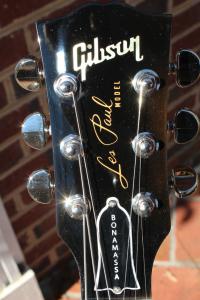

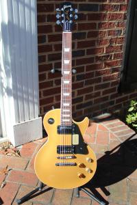

Gracias a todos por sus respuestas,estas son otras fotos
traedor
por el 06/07/2013
Bueno la verdad es faltaron datos y no me di cuenta,de todas maneras no quise generar polémicas con la pregunta,jajajjaja.pero es entretenido ahondar en otros temas relacionados,Bueno esto es asi;
La guitarra esta en USA.
Me mandaron esas fotos que puse.
Cuesta 2500 dolares.
Me dice que es una Custom Shop.
Eso es todo lo que se..Gracias por la orientación..

Hola compañero!
aqui estabamos haciendo tiempo mientras mandabas más fotos...que los expertos digan si es o no original, las CS de Gibson Bonamasa, tienen otra numeración?, es decir mirad esta tienda:
http://www.wildwoodguitars.com/products/joeb084.php?CategoryID=0
El numero de serie cita: "JOEB 084" y la que muestras "JBG 09" , no sé si es una serie distinta o a lo largo del tiempo lo han cambiado, es solo curiosidad esto, para los expertos que hayan tenido una de estas en sus manos.
Aqui venden la numero 84 de la serie, seguro que me equivoco y esta es original, pero simplemente ese detalle me ha dejado intrigado, esta guitarra que muestras es la numero 9 de la serie y no sé si habran cambiado la "matricula" de la cara posterior de la pala, parece original desde mi vista, no encuentro nada raro así , de primeras.
Expertos, agudizad la vista,jejeje...seguro que ya sabreis si es o no original, por la alineacion de los trapezoidales con las constelaciones ,jejeje
Saludos!

el modelo JBG existe porque yo he tenido una en la mano , en la signature Joe Bonamassa goldtop de la custom -shop hay varias variantes ( Aged, Aged y firmada por el propio Bonamassa, y Gloss y el modelo para zurdos) y cada variante tiene un ¨serial e iniciales diferentes, ( JBG, JOEB, BONAMASSA) acompañado de un numero... yo ya comente de que por la primera foto era una Joe Bonamassa y ahora que el forero a añadido mas fotos , se ve claro de que es Joe Bonamassa goltop del a custom-shop ¨gloss¨ ahora bien yo digo que por la fotos es autentica ( es mi modesta opinion)

Chicos, me tiro a la piscina el primero (Edito 2º que se me han adelantado mientras escribía) :)
A falta de alguna foto de la parte de atrás para acabar de chequear, yo os diría que esa guitarra es auténtica. El JBG es porque es un modelo Gold de la Joe Bonamassa Signature. La otra que has puesto es porque es una E (no se que color) Burst.
Tambien deciros que coincide en todo con las especificaciones de Gibson, el diapasón es de palorosa, afinadores, botones de clavijeros, puente, todo es exactamente como debería ser.
http://www2.gibson.com/Products/Electric-Guitars/Les-Paul/Gibson-Custom/Joe-Bonamassa-Les-Paul/Features.aspx
Lo dicho, par ami es auténtica Gibson.

xbauerx
por el 08/07/2013
A mi lo unico que me mosquea es que el logo de Gibson esta anormalmente bajo. El "corte de libro" de la parte superior parece correcto, pero el inlay de gipson esta rozando los afinadores, eso no me parece muy "habitual".
Por lo demas, parece correcta. Viendo el angulo de la pala sería facil saberlo, las copias chinas llevan menos angulo que las originales, y si llevan el angulo de la original, la pala es encolada al mastil en dos piezas.
