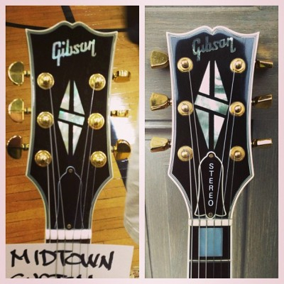

maserantes escribió:
¿Se podrán distinguir también por el olor?
Pues sí, y no es coña, el olor de una gibson sólo lo tiene una gibson... da igual que pilles cualquier otra de otra marca que vaya también en nitro, que no huele igual... ellos sabrán qué le añaden a la nitro, igual el sudor gorrinero del típico operario de Tennesee... pero su olor es único :D
La guitarra es perfectamente original, cumple hasta el mínimo detalle, que es la posición del logo de gibson, que no es la habitual actual centrada en el hueco sobre los clavijeros... si no que está casi tocando las clavijas, dejando bastante espacio por arriba... y la forma de libro menos picuda, como eran las palas de gibson de los primeros años 50... visto ya en grande y catando los detalles, cumple correctamente.
Otra cosa a tener en cuenta... que no me canso de decirlo... es que sí, la guitarra de la foto es original, pero eso no quita que te enseñen la foto de una y te manden otra cosa... ya la responsabilidad es tuya y es tener cuidado, saber donde compras y a quién y todo eso que nunca está de más repetir... desde luego, para una guitarra de semejante calibre yo no me arriesgaría a comprarla si no es a través de un sitio medianamente seguro o, al menos decente (como pudiera ser este foro)... a una persona que conociera o que al menos sea reputada... y si no se cumple, obligatoriamente en persona, habiéndote estudiado hasta el más mínimo detalle o llevando las fotos impresas si es necesario :D
Co-jona. Lo que aprende uno...

Solo diré tres cosas acerca de las miticas Gibson.
1. Sino se destapara para ver que tiene por dentro y examinar las uniones de materiales puede ser una guitarra de poco dinero muy bien apatanllada, además el mercado ya se presta para eso, todos conocen las medidas y como hacerlas, también venden las estampillas y un sinfin de cosas para hacer replicas exactas...
2. Sino tienen los papeles originales puede ser timo.
3. Desconfio de todas las Gibson por muchas razones, ya nombre dos de ellas.
No digo que sean malas guitarras sino que son el huevo de oro de los timadores.

No comprar de segunda mano por internet ni gibson, ni fender ni ibanez. Otras marcas no se imitan.
Por ejemplo, nadie hace imitaciones de Zara, las haces de Chanell, que es de donde puedes sacar. Porque "pantalón de Zara 1/2 de precio, chollo" ¿qué ganarías con eso?
Las guitarras, igual.

#106 Hay bastantes formas de detectar imitaciones....Sobretodo en Gibson.
Sergio Diez
por el 18/09/2013
Venga, adivinanza fácil. ¿Cuál es la verdadera?
